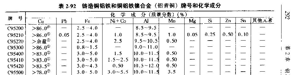

# y' p* j9 d* T6 K8 y" ~% N; V或者帮我看下美国的C95500对应国内的什么牌号,我只知道它是铝青铜
发表于 2010-3-12 14:03:25 | 显示全部楼层 来自: 中国上海
国内好像没有对应的牌号,C95500是铸造铝青铜,参考下图成分。
