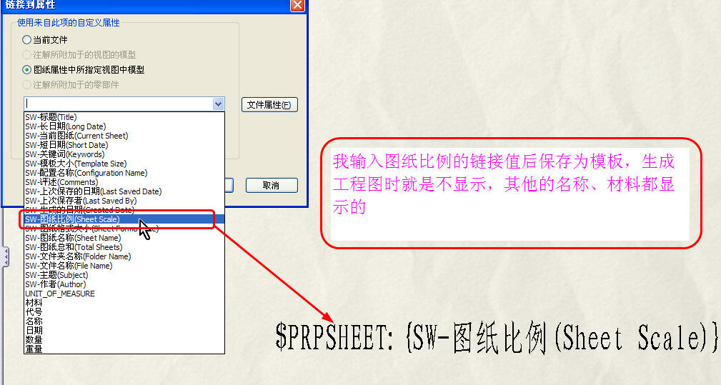

就是图纸模板中的如何建立比例链接啊,我已经输入图纸比例的链接值,可就是不显示
) d9 Z* g( @) F. L" f6 T2 a还有一个问题:就是如何改变材料明细表的字体类型啊?

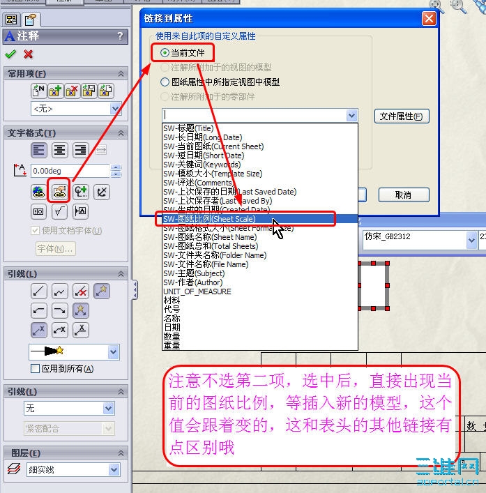

+ }4 K0 t4 `: J% G: c' j图纸比例可以自动链接的,见下图

 楼主| 发表于 2010-3-13 12:47:01 | 显示全部楼层 来自: 中国江苏无锡
壮志凌云:7 V9 C( F: a* x( f
      你的方法经测试,在图纸比例为自定义模式时无效。不知你是否试过?
0 T( N) ^* f, d& i# y1 ?& T+ ~4520XZJ 发表于 2010-3-13 12:04 http://www.3dportal.cn/discuz/images/common/back.gif
* g  F3 v9 n- |8 Y& \+ ~
不会啊,按照我图示的方法不行吗?这是sw系统自带的属性链接名称啊!你们再试试,或者0 e" E5 N# N) q* j& h
把你们的模板传上来,我来看看
 楼主| 发表于 2010-3-13 12:54:44 | 显示全部楼层 来自: 中国江苏无锡
7# 论坛元老 $ C" j& ?  W. N, |- ^3 a( Z4 Z
哦,我想起来了,你们添加图纸比例的时候,有没有退出“编辑图纸”环境啊,一定先退出哦,我说过的,这个添加标题栏的其他
0 z2 T2 G# N5 m0 @属性有区别的
