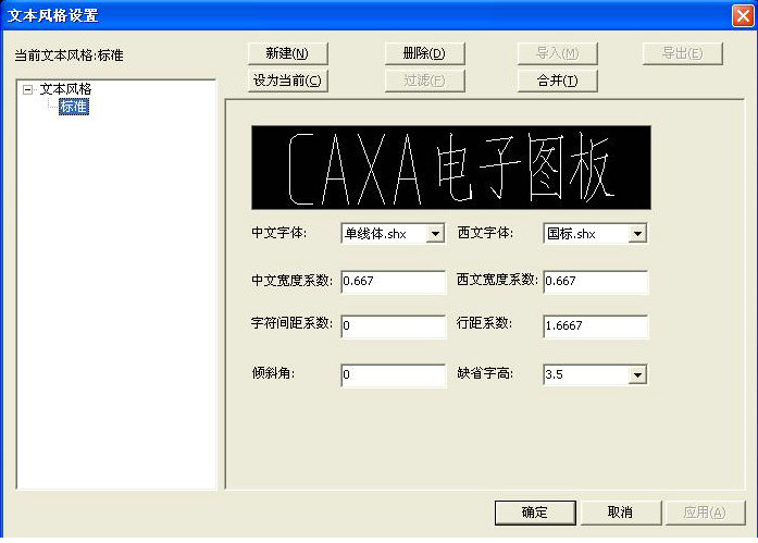

现在CAXA2009R3版系统默认的文本风格为标准,中文字体:单线体.shx,英文字体:国标.shx。' H2 M) s  s- P* ~7 z. T
我不想用这两种字体,都换成宋体后,可是重新启动软件又变成原来的那两种字体了。谁知道! z* X, ?% v- x& P
怎么保存我修改后的字体样式吗?也就是每次启动软件就是默认宋体。先谢啦!

可以设置好以后存成一个模本文件,然后以该模版启动即可。

新建一个空白环境,根据你个人的爱好设置好各项参数,保存就可以了(保存时选择一下保存的格式,一定要保存为模板格式,在保存下拉菜单中有选择)。当你绘图时选择你保存的模板就成了。前一段时间还做过教程,你在论坛上找找看。

按照你的方法做了一遍,果然可以。又学会以招非常有用的东西。谢谢版主啦!
