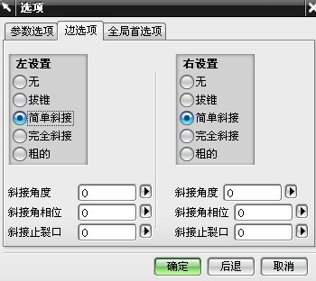

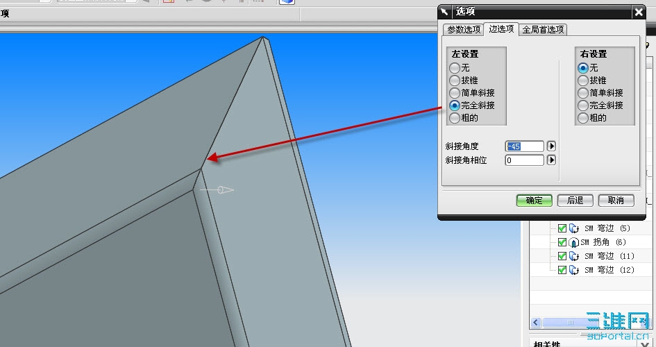

求助强人!

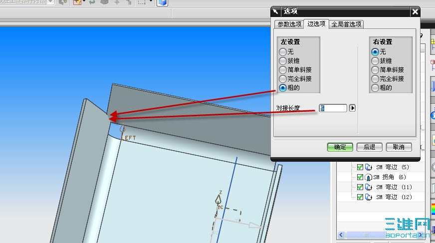

. m" M; u% m$ v0 Z     请问钣金弯边怎么样设置参数(UG6.0中文版),请具体解释一下那些参数所表达的意义!谢谢!
1 Z: w# H+ Z; b+ Y( q9 G
0 I7 f$ q6 ^4 b( P/ K( s 1233.jpg ( o2 ~$ w4 d" T0 @+ b- \
8 X* V% a8 _8 b1 g" [: b& H3 R9 p
/ f1 W2 x/ Q. G% z/ l+ h( V

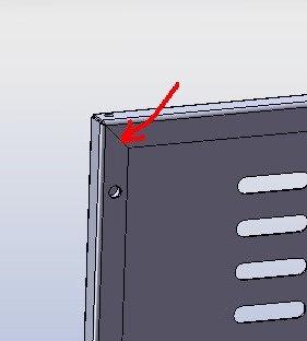

 楼主| 发表于 2010-3-12 17:07:24 | 显示全部楼层 来自: 中国四川成都

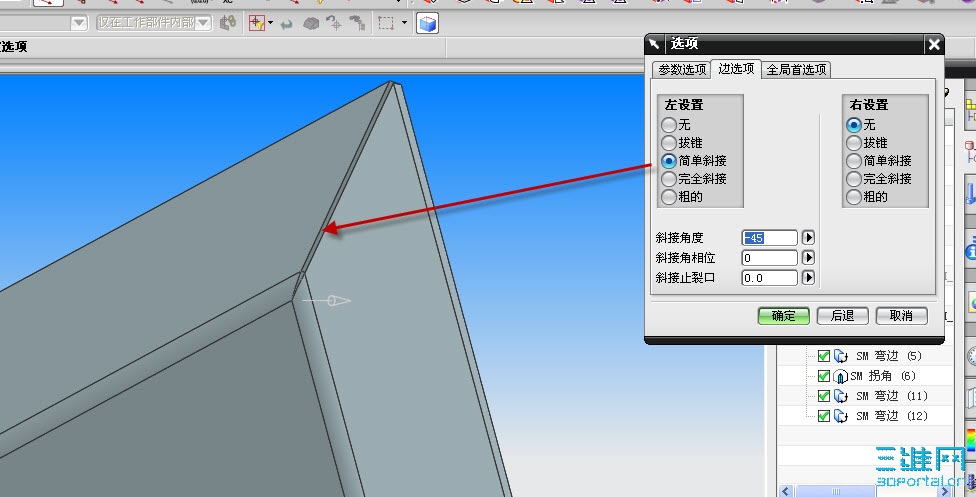

第二张图片箭头指的弯边的地方怎么样设置才能连接的那么完美啊?8 J# d- m5 ?* K- _$ v, {/ Y2 L
谢谢强人指点了!

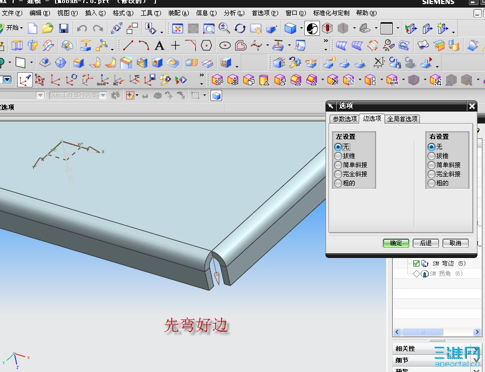

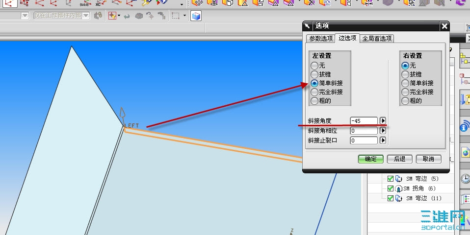

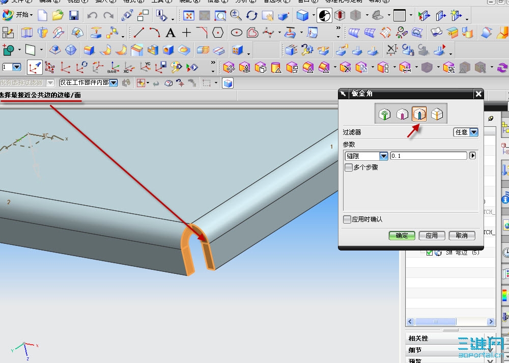

发表于 2010-3-12 20:28:02 | 显示全部楼层 来自: 中国四川广元

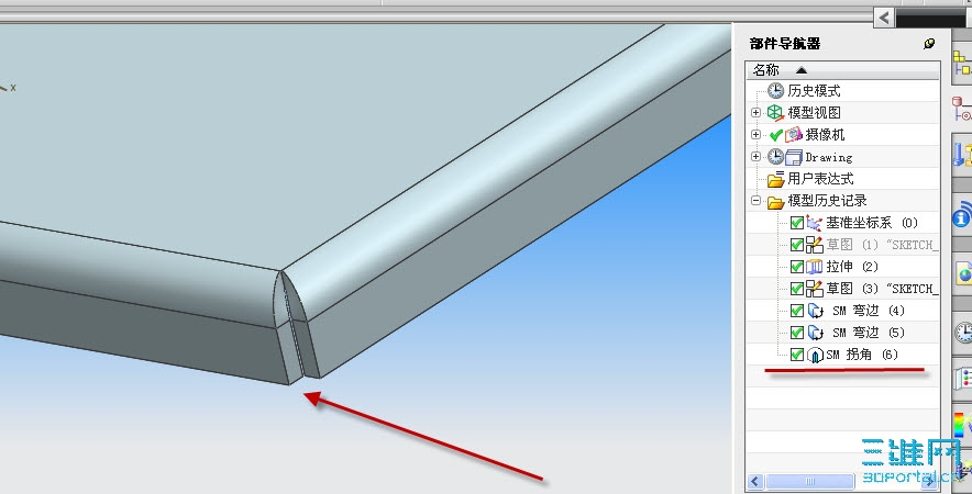

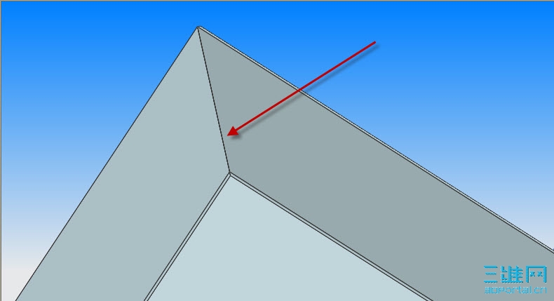

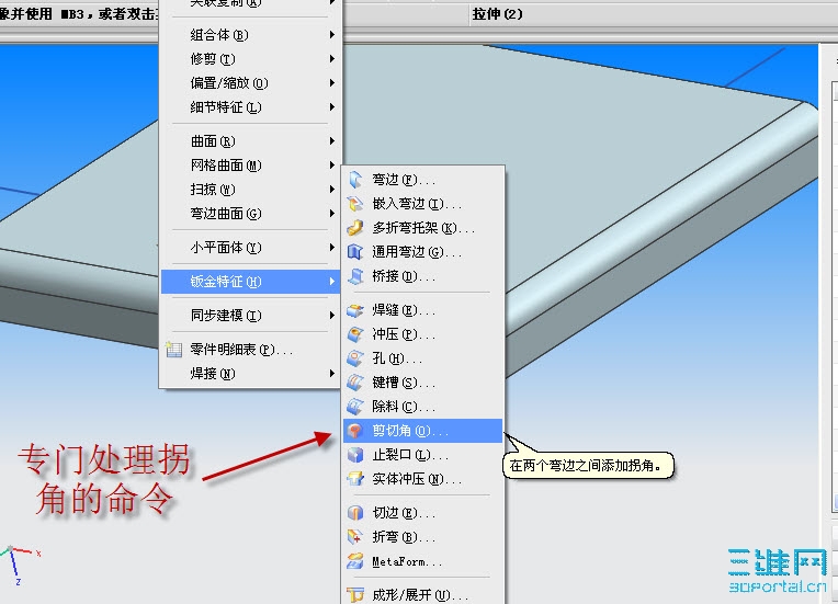

3 G* N$ b8 S+ ~/ G2 k. Q5 R, {8 X
- ^4 ^3 ~( ^  N9 i 6-1.jpg 7-1.jpg 2-1.jpg 2-11.jpg 2-2.jpg 2-3.jpg : m0 p2 N1 r; W9 I5 n3 P
beyond2009 + 5 应助

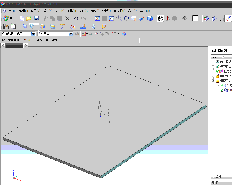

发表于 2010-3-20 00:53:43 | 显示全部楼层 来自: 中国北京

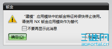

上面方法太复杂了,从NX5就开始提示尽量使用钣金环境进行钣金特征操作了(见图)。6 ]$ ?" C# L6 b' ^* h9 K
2 l; y. s6 h, H6 t直接在钣金环境里做,会更简单。
beyond2009 + 5 应助
