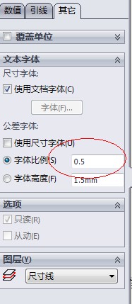

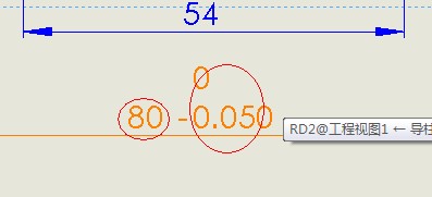

; M& ?( w$ U! [; e" y4 G如图所示,怎样才能让两排公差的数字显示的和一排尺寸数字一样高呢?也就是公差数字的字体高度是尺寸数字的1/2. 记得2007里可以调
 楼主| 发表于 2010-3-12 18:13:37 | 显示全部楼层 来自: 中国广东东莞
终于找到了,
