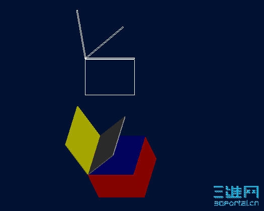

请问,如何在一个视图中画出一个构件的两个运动位置?我是指工程图
发表于 2010-3-14 00:06:18 | 显示全部楼层 来自: 中国广东广州
定义2个快照 或者 装配时定义2个不同约束集,只用其一。
 楼主| 发表于 2010-3-14 08:33:12 | 显示全部楼层 来自: 中国江苏徐州
你理解错我的意思了,我是指在工程图中将同一个零件的两个不同运动位置都画出来

我是指在一个视图中上盖的两个不同位置,这个能做吗?

两个不同位置? 无数个都可以,要多少个就装多少个就可以了。
 楼主| 发表于 2010-3-14 21:31:18 | 显示全部楼层 来自: 中国江苏徐州
请问,你是怎么做的?

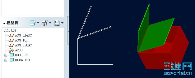

发表于 2010-3-14 23:52:03 | 显示全部楼层 来自: 中国广东广州
参照上面第二个动画,
  r$ w! x& E' p9 l在你约束好上盖后再加多个约束--对齐角度
发表于 2010-3-15 00:02:40 | 显示全部楼层 来自: 中国广东广州
怕你不明白,再做一次。

 楼主| 发表于 2010-3-15 09:28:09 | 显示全部楼层 来自: 中国江苏徐州
谢谢,我看了你做的动画,能不能只装一次而在一个视图中显示两个位置?装两次的话三维图有些乱

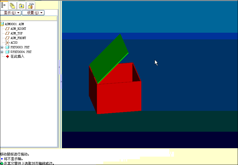

 楼主| 发表于 2010-3-15 19:36:22 | 显示全部楼层 来自: 中国江苏徐州
我是做挖掘机设计的,在一个视图中要表达铲斗完全展开和完全收回两种状态,如果装两个铲斗的话三维图太难看了,所以想问一下有没有别的办法

发表于 2010-3-19 21:00:43 | 显示全部楼层 来自: 中国广东广州
请问你是怎么做的?
2 d' V. U8 e) h' h. iwangzhenghua 发表于 2010-3-19 20:34 http://www.3dportal.cn/discuz/images/common/back.gif
, O: E( m9 {( b7 K  R0 c8 n
, p+ z: D6 r0 n. K) W1 F$ B既然你看不出来那证明方法有效
7 A! H! p2 I' i9 D5 l3 S1 ~% |6 ^
9 B) n1 D9 K6 Y! n* p障眼法,2个重叠放一起了
 楼主| 发表于 2010-3-20 07:20:49 | 显示全部楼层 来自: 中国江苏徐州
我明白了,原来我也是这么做的
