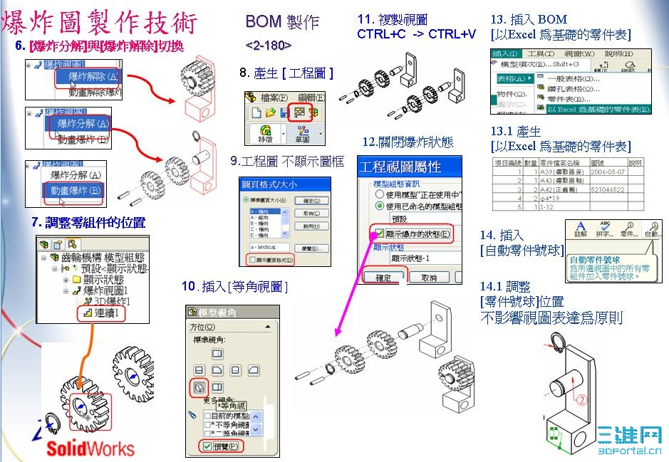

其实就是在三维图里调好爆炸图的配置,然后在二维工程图里调出配置即可,就是右键-属性-配置,找到你保存的爆炸图配置即可!

右击视图,选属性,为该视图配置爆炸视图
8 G% M5 i& W5 p) [! G; J# g! ~前提是你已经在装配环境爆炸好

工程圖爆炸視圖注意事項:$ x- ^) p( x# D
+ m' o& ]0 I; d7 T
組合件三維圖是爆炸狀態配置,在二維工程圖到視圖的屬性將「顯示爆炸的狀態」打勾顯示,便可出現爆炸狀態配置。

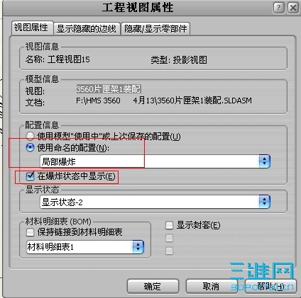

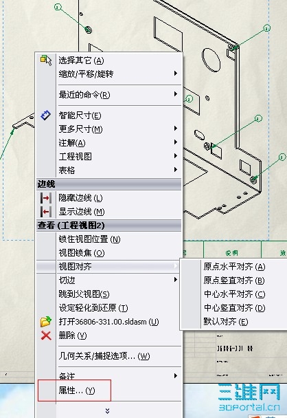

发表于 2010-4-19 11:06:36 | 显示全部楼层 来自: 中国江苏苏州
上面是三幅图,你看看,第一幅是关于配置的,如果你没用配置就可以不看,你就直接在装配体中生成爆炸图,在出工程图的时候,右键你要产生爆炸视图的视图,属性,(第二幅)。出来第三幅图,在爆炸状态中显示前面打钩,如果你添加配置的画就在上一个红框中间选择你的配置就可以了
