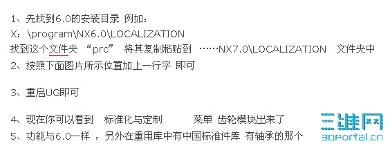

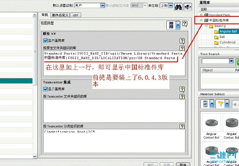

我觉得对国标支持最好的工程软件是自动桌子的Inventor,无论标准件库还是图纸样式都能很完美支持国标
发表于 2010-3-14 23:10:34 | 显示全部楼层 来自: 中国四川广元
如果你装了6.043,按下面的方法可以在7.0中使用:
+ {" H$ T* _' B/ h9 x5 | 7.0标准件1.jpg 7.0标准件2.jpg

发表于 2010-3-17 08:39:38 | 显示全部楼层 来自: 中国浙江绍兴
' \$ D$ H# C. {7 _/ ?3 G$ j160031816003190 a8 [6 A' u+ {. a. m$ @+ Q& L
gyhrp 发表于 2010-3-14 23:10 http://www.3dportal.cn/discuz/images/common/back.gif
, Z: `4 \6 x5 L# Z
没装6.043的怎么装呢?
: J" D; N1 i, r  Y用了几年nx,换了几个版本,其中只有4.0的标准件外挂装好过,我现在要用什么标准件都是重画,或借用以前的。" x3 V' T# d. Z+ u* B3 I
想找一个7.0的标准件外挂及安装方法。
