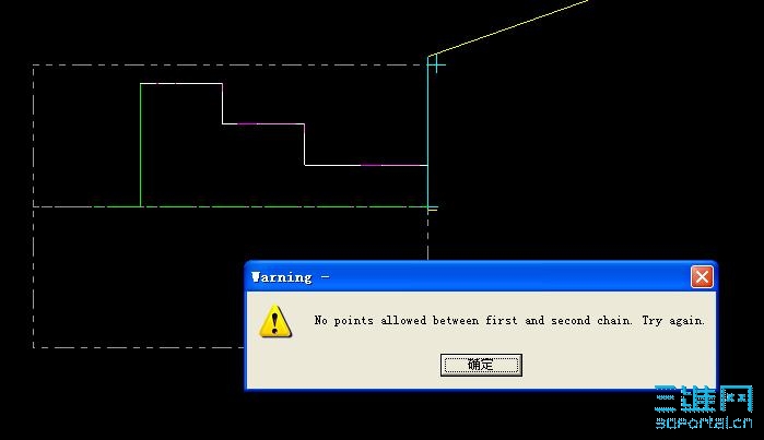

刚开始学习Mastercam 9.0的车床加工,在进行完车端面之后对外圆粗加工,串连时,老是提示错误。
6 L) H) a6 I5 o( i3 e- F请教大家为什么会这样?怎么解决?* t( U, n1 l! y* V8 e7 D* G

出现这种情况是因为线和线之间有断开,重新修剪一下线就好了

我是用的create/line/multi的方法,一次画成的,没有断点的,不知为什么用串连的方法就出那个报警。
9 m" e* S+ T! ]* R我用窗选的方法倒是没有问题,可以出来刀路。

找到原因了,应该用串连下面的部分串连,就是partial的方式,这样就没问题了。
