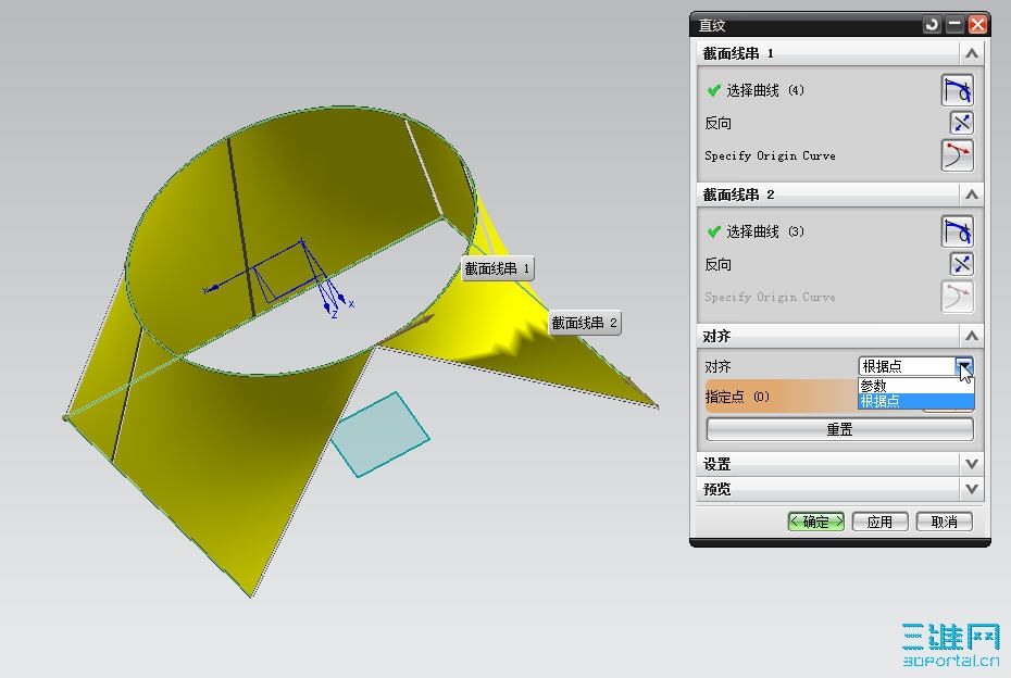

; u: T. L* O, z. q& Z8 M( N我想请问下高手们,在是用直纹命令时,第二步中如果我的圆弧是个整圆,那么怎么才能让它从我想开始的地方作为起点位置呢 ? 图像004.jpg 图像005.jpg

高版本UG的可以选择起始点,但我认为最保险的方法还是在做圆的时候将要做起始点的地方打断,虽然慢了点,但作图准确。

发表于 2010-3-15 09:31:37 | 显示全部楼层 来自: 中国山东济南
这样的图形,如果圆弧变成整园,如果要求作图精确,可以预先在要做起始点的地方打断整圆,也可以用点对齐方式调节起始点位置。
