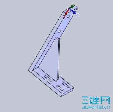

请问这个支架 是用铣床机加好 还是分成三个块先机加然后焊接好?那种更经济更合理?帮忙解答下
& \6 a/ L/ }' x7 V; Q(问题有点小儿科 见笑了 一直没接触过加工

先加工好,两平板通过螺钉安装,然后焊接(点焊),然后焊接加强筋。( W7 G$ Z# U5 b3 M0 _& j
如果通过铣削加工浪费太大了。
0 Q  s! E6 t0 W; K7 y: K同时要注意表面质量要满足要求啊
发表于 2010-3-13 13:36:40 | 显示全部楼层 来自: 中国福建三明
不知道你用在什么地方,精度要求有多高?这种图,一般都是焊后加工。如果精度要求不高,也可以不加工面。

发表于 2010-3-13 15:12:38 | 显示全部楼层 来自: 中国山东烟台
建议先焊接后加工!/ O7 r1 x6 L/ b: X- w2 @
批量大的话,可以考虑使用翻砂铸造!
发表于 2010-3-13 19:04:55 | 显示全部楼层 来自: 中国浙江嘉兴
既然是一般的架子,我看这点焊接变形也不会影响到你的使用。
; ?8 A. |4 v" T! e一般加工步骤:& y* {4 @: D- Y; f1 u
1)下料,打磨棱边,采用剪板机,气割等都可;& z5 \7 n" y* h: n3 p8 a8 r+ g
2)对二立板进行开孔,圆孔上钻床,键槽孔上铣床;
$ U0 A5 m' D+ U3)焊接肋板;2 i5 v5 l) U" b% G5 x; f
4)打磨,校型。8 ]) w! _# h4 n+ _1 v
不知道材料也就不好说焊接工艺。

发表于 2010-3-14 22:22:30 | 显示全部楼层 来自: 中国黑龙江哈尔滨
建议先粗加工留量后,进行装焊。) p5 Y/ e0 A6 U; ^( d1 K; L
最后热处理后,精加工直角面。
9 S7 c& z- j6 o9 P- q- Q这样可保证要求和减少焊接引起的局部变形。

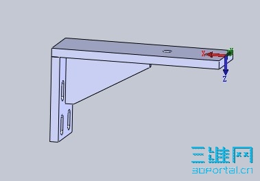

发表于 2010-3-14 22:31:04 | 显示全部楼层 来自: 中国浙江嘉兴
既然楼主已经说了只是用在一般的支持结构中。材料为Q235。- O: }6 L* v  {$ |( @0 d7 q) C$ h3 i
那就不用那样麻烦完全可以参照7楼的步骤制作。% i3 T8 S/ r5 ~* s" \9 ^7 L+ \
也不用热处理,你的板面也没必要进行加工,满足性能的前提下,最经济越好。
, h5 A7 s! T7 c4 t% G4 o当然要进行除锈刷防锈漆。
发表于 2010-3-14 22:44:46 | 显示全部楼层 来自: 中国吉林四平
可以先下料,简单修磨,组焊,然后整体加工,铣床加工这个件很简单的,要是单件加工后再焊接,不容易保证精度,加工工作量也不小。
发表于 2010-3-14 22:54:12 | 显示全部楼层 来自: 中国江苏常州
精度不太高,先加工后焊接的话,最好准备好一点的焊接夹具。
发表于 2010-3-15 11:06:42 | 显示全部楼层 来自: 中国广东广州
1、冲压,冲板的造型。
! P0 p0 B5 @# k5 G, \2、焊接,要注意垂直度。量产做了夹具比较好。
发表于 2010-3-15 15:35:03 | 显示全部楼层 来自: 中国辽宁沈阳
听楼主的介绍,这只是个用Q235焊接的一般支架,没什么精度要求。那就比较简单了。
, U( l- V! S  n! Q2 m8 N. Q) }$ Y若所用板厚为常用规格,且身边有现成板料的话,视料而定,一般大平面都不用加工了。总体上,按7#所述工艺安排即可。
0 [) e) R) O& t' c但一般此类组焊件,设计上,多在图纸技术要求内写明可在装配时“配焊”。也就是说,将其要装配的对象作为组焊装具,组焊前,将其中的两块固定用板,呈90°分别按工作状态固定在要装配的对象上,调正位置和角度先进行断续点焊定位后,再取下来进行整体组焊。

发表于 2010-5-2 14:03:42 | 显示全部楼层 来自: 中国浙江温州
下料 磨 画线 钻孔 最好三块板用螺纹连接 然后校正好 配钻 打圆柱销
