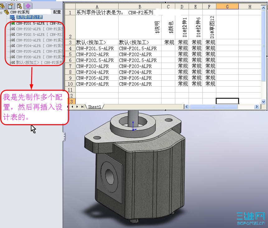

[讨论] 创建多配置和制作系列零件设计表道理是一样的吗?
发表于 2010-3-13 13:05:40 | 显示全部楼层 |阅读模式 来自: 中国江苏无锡
' c$ k) n) c6 R) R+ i) v6 \7 g/ C
8 i  T- r% @. }; A# S创建多配置和制作系列零件设计表道理是一样的吗?* p( L! b  k! G( }( O7 b
是不是仅仅因为利用系列零件设计表修改参数比新建配置修改$ @+ n) h9 f4 {8 K* _( _) C
参数快呢??这两都是一个道理的吧。
  h' Y- e! }2 R" D. u5 ~; u我以前都是先新建一个配置,然后通过双击一尺寸,输入新的% f. E; O/ W1 D
尺寸值给新建的配置,如此反复,可以做许多配置,也就是一个
/ b' \' U) x" I# ~3 u: Z零件包含了几套参数,这时当我插入系列零件设计表时,表格内
; ]# t, J# ]+ @7 ]  ^8 t会自动生成我的配置表。是不是可以这样理解,“系列零件设计表”
' [4 n; e& s& t$ z$ w和“多配置”是零件多参数的表现形式,而“系列零件设计表”相当于
9 D+ T, f6 g. {4 z9 r是零件多配置的导出内容!我可以删掉我配置项目,可以通过接受来自
% {2 O8 A: M7 [* N外部的系列零件设计表来重新获取配置表!5 ]' M4 `3 {9 u% i* g: d6 f
最后总结一下,创建“系列零件设计表”,一是比修改配置方便直观,1 j8 i7 {- H8 s& s9 D" \
二是可以导出零件的多配置,还有什么好处呢?希望大家随便谈谈!!!

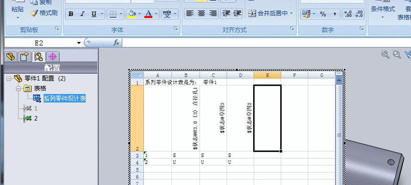

本帖最后由 w_hs1 于 2010-3-13 19:43 编辑 , F2 N  F6 `1 K  @8 U( I$ D
1 ^, ]! o4 o2 ~7 V$ u9 i在系列零件设计表中一样可以压缩特征、草图等。“压缩”也可以用“S”表示,“解除压缩”也可以用“U”表示。见下图8 {  i+ _( p/ V: }6 N; u
5 s. e6 l) h" N8 q2 d
系列表中压缩特征.gif 9 T9 o- b& K. H2 o, V8 t
) v! f% a* P3 i5 R" \: e+ _. S
如果只使用Excel表中的“设计表”区域,那么是否使用设计表从功能上来说差别不大,只是使用设计表在数据的输入时比一个个添加配置并直接在配置中修改数值,修改约束关系,修改特征或草图的压缩状态,修改配置名称等要方便得多。
! a/ B/ s+ @$ ]3 p9 e* K, h: i' N如果women熟悉Excel表的话,完全可以用Excel的更多功能来提高设计表的功能和灵活性。! I' i0 p5 K# W3 h8 k5 @1 q

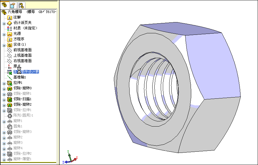

/ a, p9 M, z9 p$ D. c% P3 ]下面是我以前做的六角螺母的设计表。) b" Y4 g9 ]5 _3 n. |+ e

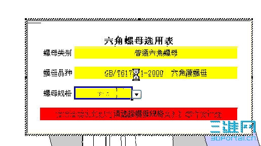

 楼主| 发表于 2010-3-15 07:57:56 | 显示全部楼层 来自: 中国江苏无锡
3# w_hs1
9 |" L9 Q( o% }* b看来,楼上研究的很深啊,我大概知道了,你的选择配置对话框,是利用宏做的吧
; B( B: Y: S' c5 C( Q, e+ \+ E不错,值得学习!!!
发表于 2010-3-15 08:08:48 | 显示全部楼层 来自: 中国上海
4# 壮志凌云!
& E7 }, p( u% y) ^3 S' B
* p/ J1 E3 H6 p( B选择对话框以及选择后全部数据的提取都是用系列零件设计表的 Excel 功能实现的。没有用“宏”。
发表于 2010-3-15 08:15:33 | 显示全部楼层 来自: 中国江苏常州
4# 壮志凌云!
7 Z. ~1 ~/ G7 a; n
- [- J- [' U; }$ p选择对话框以及选择后全部数据的提取都是用系列零件设计表的 Excel 功能实现的。没有用“宏”。
& I3 H! R7 f0 b/ T3 c$ U9 m6 s+ Ow_hs1 发表于 2010-3-15 08:08 http://www.3dportal.cn/discuz/images/common/back.gif
' x$ K% r5 Y- n4 z4 W/ }! T这个没接触过呢: k' S7 ^$ M; x
能否详细说明& F4 A5 w  j2 N6 h8 s# y, `2 l' G  L
$ i6 G+ S3 G' E" ]- L另外,那个螺母设计列表似乎很庞大啊,类型大小什么的都有了
发表于 2010-3-15 08:20:29 | 显示全部楼层 来自: 中国广东惠州
多谢各位,小弟受教了
 楼主| 发表于 2010-3-15 08:50:03 | 显示全部楼层 来自: 中国江苏无锡
本帖最后由 壮志凌云! 于 2010-3-15 08:58 编辑 + q0 A0 x  l7 K. z% S
6 M1 i7 H3 W- a2 }# e% G
5# w_hs1
  N6 A  x/ W: w6 h' s; q* E; ~8 r" k5 d, f" e
那你调螺母的窗口,好像是用EXcel里面的宏命令,然后制作控件,生成的吧(我猜想的)!我说的宏不是sw里面的宏,而是EXcel里面的宏!
# f! `* W8 C5 I9 t1 R: J3 M& ~如果不用宏,sw会自动给你这个窗口选你制作的配置螺母吗?太强大了!!
发表于 2010-3-15 08:50:55 | 显示全部楼层 来自: 中国上海
6# loveelva0
* y' v# l8 a/ `" G. B( W6 Q7 r' `+ o
是的,系列零件设计表并不庞大,但是辅助的数据表格很庞大。实际使用的模型是分割成几个品种的,并没有做得这么包罗万象。此图当时只是想说明用系列零件设计表也可以做到这么强大。此处的难点是如何实现不同品种、不同类型下自动更改下拉式菜单中的内容。
