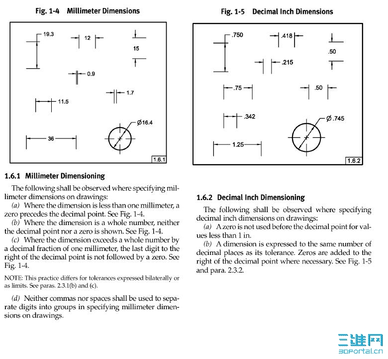

7 u* l  L  b  n6 @那么在美国图纸上是用"0.50in" 还是 ".50in"?是否在有关标准有明确规定?谢谢。虽然问题细小,但我觉得应该搞清楚。

" l, j( t1 [3 |7 P) r& x请看:( c) I( M: o% C+ u" V+ {  \
[url]http://cr4.globalspec.com/thread/51795 [/url]+ n" h3 c5 X: o  n5 w  N
----------------------------------------------------------------------------------------------9 F: T( ?9 N; l. l5 |
ASME Y14.5-2009:
: B$ b0 k9 c" l! x* C* z1.6.2 Decimal Inch Dimensioning1 c* Y  S5 v6 u  i; }' z
The following shall be observed where specifying decimal inch dimensions on drawings:7 v/ h( R1 r* [5 W. c
(a) A zero is not used before the decimal point for values less than 1 in.
! T# P7 x7 M( U% i(b) ............) m; E8 E, ~; U7 n. q
-------------------------------------------------------------------------------------------------" F. A+ X) l' W# Z% U1 R+ o2 w
But, on the other hand .........7 y- R# j( _5 l& f3 z
1.6.1 Millimeter Dimensioning
) p6 T/ X6 W. UThe following shall be observed where specifying millimeter dimensions on drawings:6 d/ b1 n1 S  l4 c* Z
(a) Where the dimension is less than one millimeter, a zero precedes the decimal point.  See Fig. 1-4.0 k( M/ Z2 H0 c. p: d& G
(b) ...

其实是一样的,如0.50in 、0.5in、 .50in其尺寸都是0.5英寸。输入计算机时0.5与.5都是一样的。
发表于 2010-3-13 17:03:21 | 显示全部楼层 来自: 中国山东济南
不光美国,其他好多西方国家都是这么表示的,0.5和.5都是一个意思。
发表于 2010-3-13 18:29:35 | 显示全部楼层 来自: 中国江苏常州
大多数图纸都是统一按.50in标注;有的图纸标注不严谨,0.5in与.5in在一张图上会同时出现。! ~4 J% I8 e1 B$ m
至于.后面的位数, .5in .50in、 .500in 、.5000in,往往跟尺寸精度等级有关,如果是未注公差,会对应不同的精度等级。
发表于 2010-3-13 18:31:02 | 显示全部楼层 来自: 中国上海
本帖最后由 lhf999 于 2010-3-13 18:39 编辑 4 a1 f: j5 b8 ?/ M" q9 P' Z  B
" G& X+ }, Y- |, Z- f# Q, U
按照ASME Y14.5《 尺寸与公差》的规定,用十进制表示英寸时如果小于1英寸时小数点前不应该有0(ASME Y14.5-2009《尺寸和公差》的1.6.2条的a项),参考下图。( B" \- J' S! ?) S* N3 @* ?
0 Q+ J( V; ?5 {+ N1 G
如果图纸上有0.5,那人家肯定会以为是采用毫米为单位了(看该标准的1.6.1条)。
