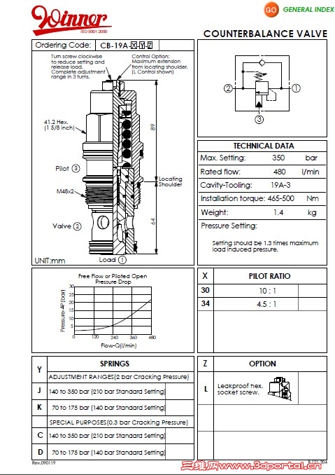

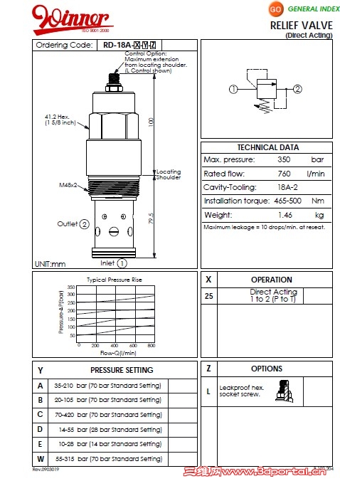

目前螺纹插装阀的压力&流量分别能做到多大?

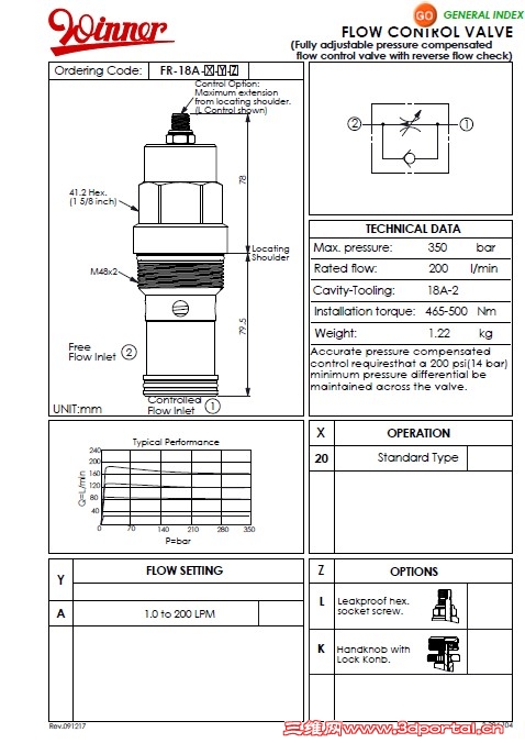

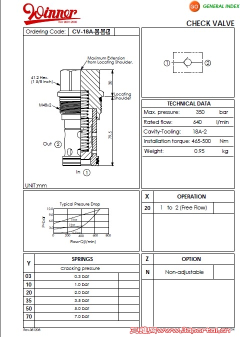

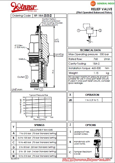

3 i& {+ h$ }! v9 \; {7 g: l我所知道的SUN,WINNER的溢流阀最大流量可达760L/min,压力最大到420bar.实际使用一般按照额定流量的60%-70%选配比较合适。平衡阀最大流量额定480L/min,压力为350bar.单向阀最大额定流量为640L/min,减压阀一般最大流量为320L/min。一般需要考虑系统的压力损失带来的热量的产生以及运动阻力。
发表于 2010-3-31 13:33:07 | 显示全部楼层 来自: 中国北京
螺纹插装阀厂家给出的最大流量是在压降大到12bar时测出的,要考虑压降的影响。如果对空间尺寸要求不是很严格的话,建议大流量系统不要使用螺纹插装阀,使用盖板形式的会好很多。

插装式电磁换向阀两位两通电磁阀力士乐的压力可以35MPa,200L,两位三通,四通、三位四通的压力是21MPa流量:20L。SAUER的两位三通,四通、三位四通压力21MPa,流量有的可以达到50-60L,再大流量可以采用电磁阀控制液控换向阀解决。

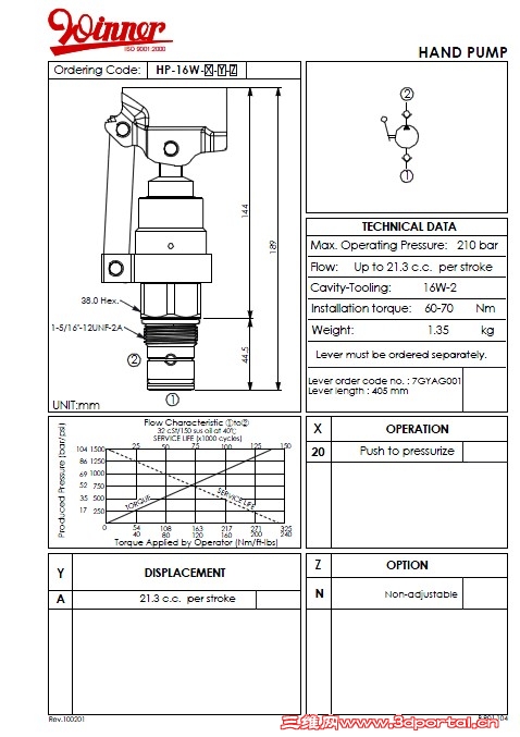

( Q& S: E8 ^! g) M8 Z; Z) b3 u我把最大流量和最大压力的阀的样本页面发给大家参考
