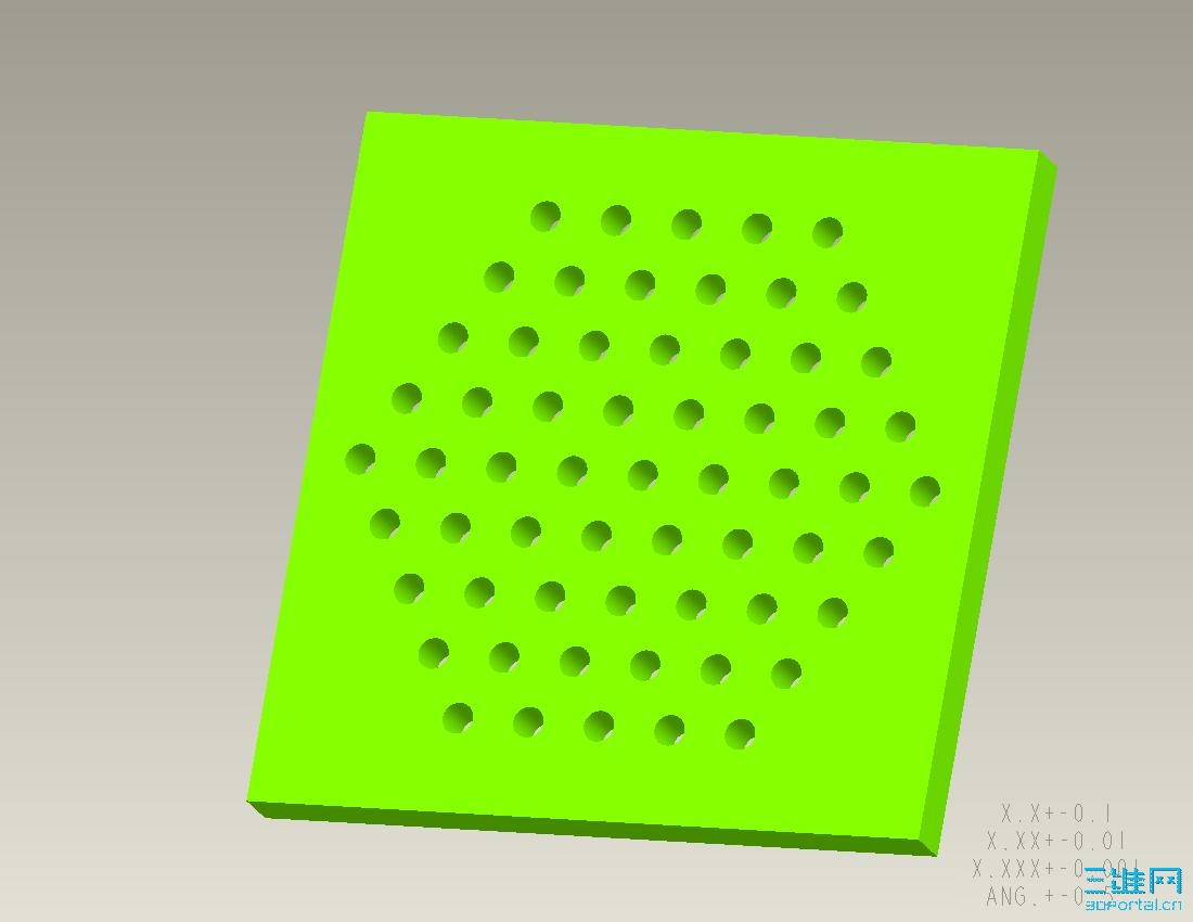

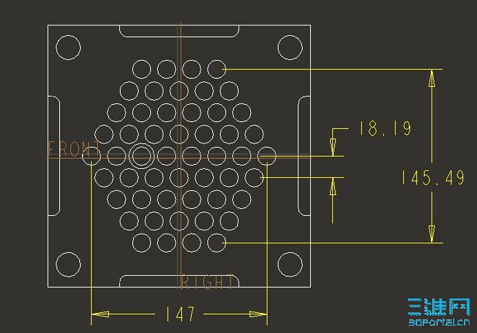

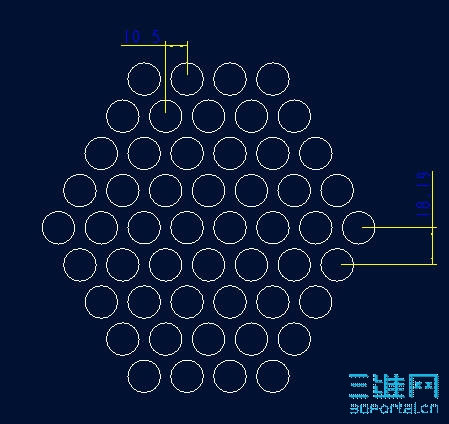

请各位帮忙,我要在一块板上画出这么多孔,在PROE中怎样阵列才能达到图纸尺寸要求了。先谢谢各位了。

此图用填充法不能保证尺寸18.19,用尺寸法用不能阵列形状,有点困难!!

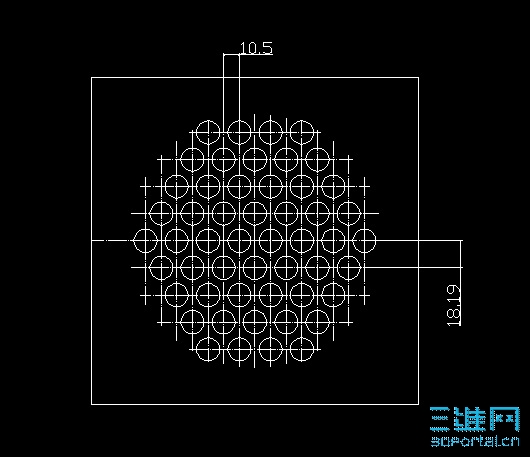

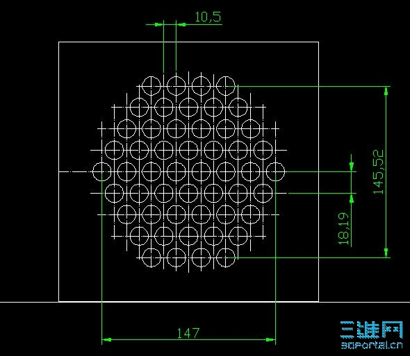

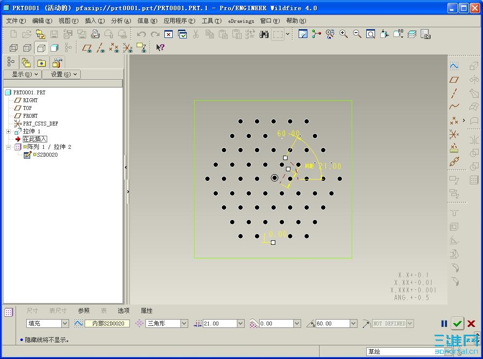

% G( s, I. l: h7 x  @我现在出现了这样的一个问题,我在CAD上面所画的图纸,两圆纵向距离为145.52  而用PROE阵列后,测量距离为145.492,这样就有几条的差别了,他们的精度我都是设置为小数点后4位,为什么会出现这样的情况了。希望技术团队能给予小生一定的支持。谢谢了。

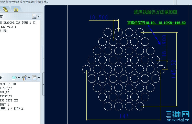

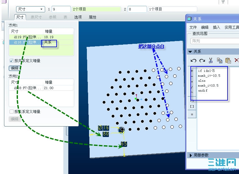

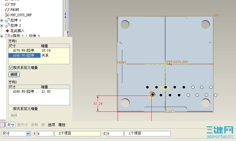

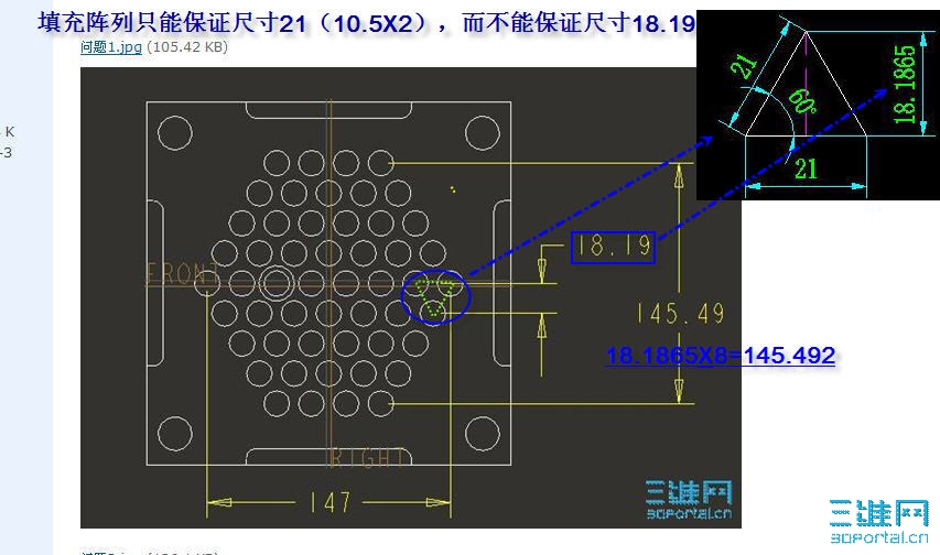

很明显你第一个图用的是填充阵列,为什么不用我的方法呢?
kevin_pcac + 3 应助
发表于 2010-3-17 21:38:48 | 显示全部楼层 来自: 中国河北邢台
同意楼上做法,用尺寸阵列加关系,不要用填充阵列。
发表于 2010-3-18 12:21:26 | 显示全部楼层 来自: 中国浙江杭州
填充阵列只使用于没特殊要求的地方

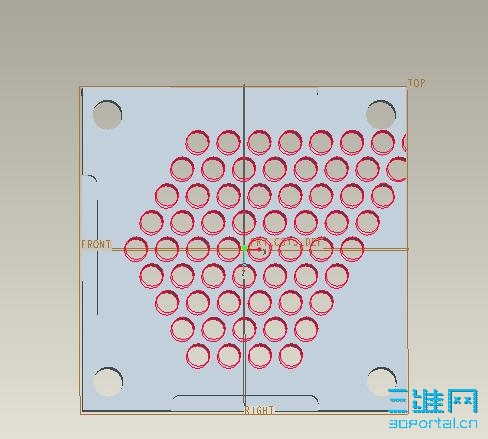

/ t6 R+ A/ T; U$ n. G* o$ f      问题在实践中不断出现,我在阵列过程中,只出现两行,所以我无法把所有无用的圆点白,以致于阵列完成后还有多余的圆。不知这是什么原因。再三打扰,实感抱歉。小生不才,学艺不精,趁现在的干劲想多问问,多学学。

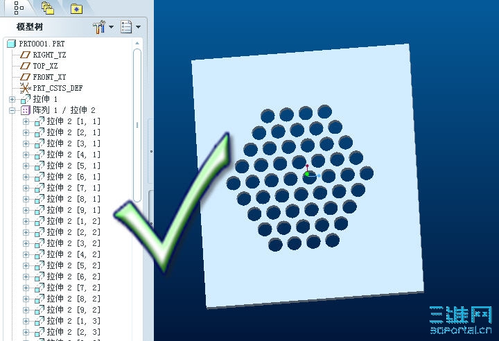

5.0以下版本都会出现这个情况, PTC在5.0把它完善了
4 x9 a9 \2 Y6 V6 w; g$ G; N, K你要是没有5.0的话可以先做一半再镜像,方法:把"关系"改为-10.5, 数量9改为5, 点掉该去的, 镜像# x# u+ \- L/ j) g: q$ m
或者把你上面做好的, 再做一步拉伸把本来该点白的用实体封住.

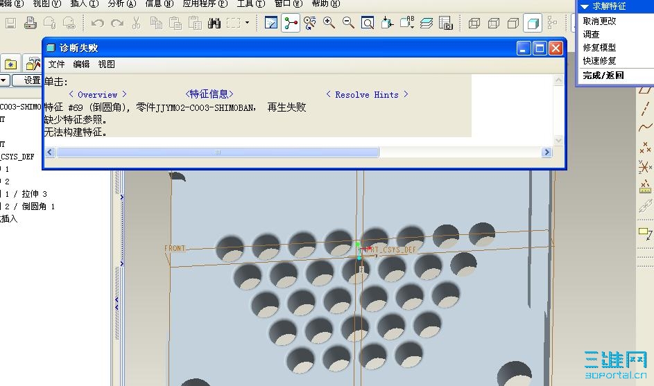

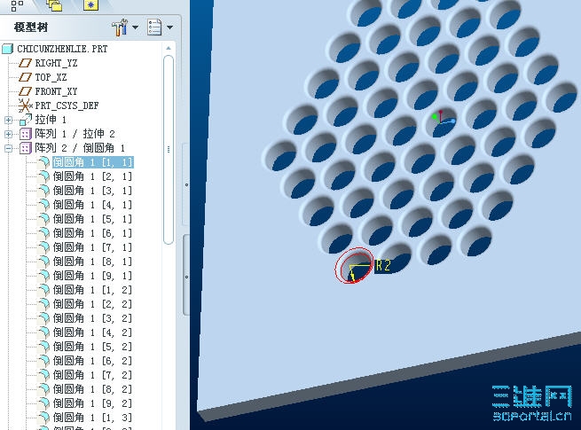

$ Z, E& E" F. |0 ?3 U/ m. `" O     非常抱歉,又要向您寻求帮助,在阵列完成后我还要在每个孔上加一个R3的倒圆角特征,出现问题了。当我在孔阵列之前加上倒圆角特征,后续就无法完成阵列了。而在阵列后,再加倒圆角特征,系统会默认为参照阵列,而参照阵列特征会失败。若我用旋转将孔和倒圆角特征生成为一个特征,再去阵列也不能达到目的。不知这是什么原因。难道真的要用最吃力的办法一个一个的倒圆角。期待您的帮助。
发表于 2010-3-20 18:53:46 | 显示全部楼层 来自: 中国广东广州
7 M7 V5 }& E( ^, ?% O+ ?/ I: u3 ]" e; g' m
参照阵列是没问题, 要注意一点就是圆角半径不要太大。把其他的切没了就会失败。

 楼主| 发表于 2010-3-21 10:43:38 | 显示全部楼层 来自: 中国广东深圳
22# kjbo88
' K0 }* \' `) w' x7 [% K. _$ X' U/ q: U2 F% W, L8 w! K
  I- o8 k  H) v# ]; V) e
为什么又会是这样了,还是提示缺少特征参照。
