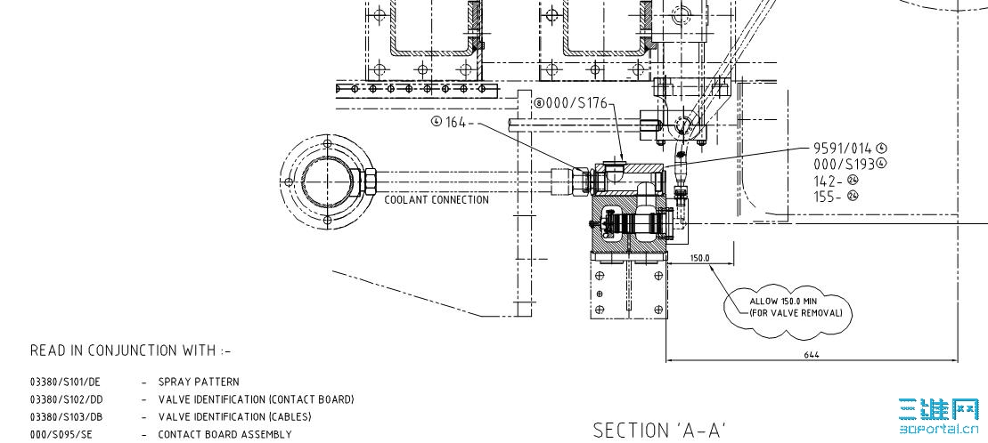

) l% i+ S5 x# [- [6 u$ {0 `图中④164是什么意思?
4 z2 Y! B" C4 P4 Q% f7 b& I我想知道这个管接头用的是什么螺纹?

装配图上的标号多是零件号,查查零件列表中的零件号就知道是什么了!

也可能是这家企业的标准零件代号。

是啊,肯定有一张图有材料表的,楼主对着看一下就能知道是什么螺纹了,只从装配图看不出来的

你应该安装配图号找到零件图。
发表于 2010-3-15 11:20:55 | 显示全部楼层 来自: 中国广东佛山
应用相应的BOM表
发表于 2010-3-15 21:06:31 | 显示全部楼层 来自: 中国上海
BOM表里对应的零件号

  |4 o2 U. [5 @  a1 b6 R7 R8 z6 j+ V这是冷轧机及铝箔轧机的喷射梁的图纸。
: y6 N8 q, l+ @; k$ C$ J+ C; G属于轧机板形仪系统的一部分。

就是公制的M45X2的。因为上面管道上写着customer supply the fittings(配件){用户提供配件}配件应该包括管接头吧

应该是第164号材料的第4件

一般项目部件,在看图纸的时候需要对照一些标准。其实,解决这样的问题,问一下客户的速度最快!

液压用G 螺纹较多

此螺纹很有可能含锥度,好像是冷冻管子接头

好象是编号
发表于 2010-3-20 19:49:02 | 显示全部楼层 来自: 中国山东潍坊
是啊!!应该是编号!

是标准件油路接头的标准件
