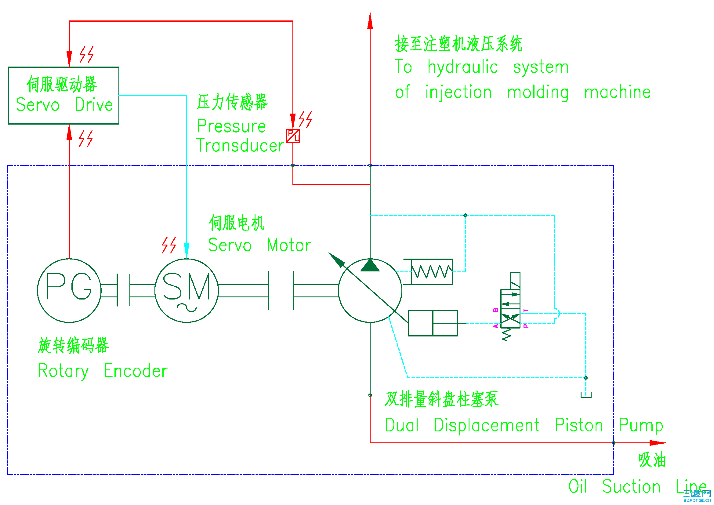

现在注塑机上用的非常多,而且非常之大跃进,有颠覆传统注塑机上使用的定量泵或变量泵+比例压力流量阀系统之势。优势还是很明显的,简化了注塑机液压系统,控制也简单了很多,并且有明显的节能效果。
