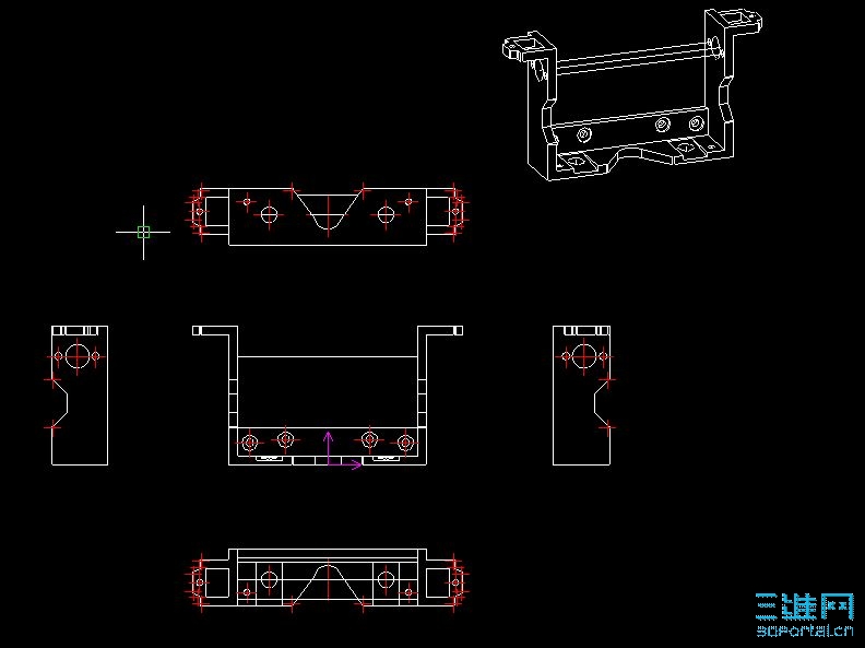

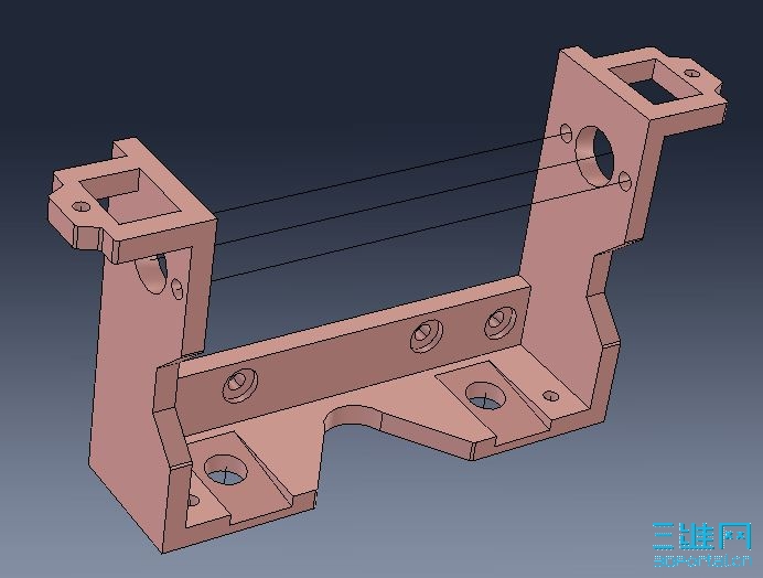

这个是我用proe画的三维图,谁能帮我用CAXA电子图版画一下视图呢,我不会,。$ x$ |2 f" c. X6 A% D. j8 g, z

5分钟就搞定,文件是2009r3格式的,尺寸自己添加吧。

事情我帮楼主做了,可是转念一想楼主既然可以用pro/e做出一个不难,但也不是非常简单的部件为何不用pro/e直接出工程图?
发表于 2010-3-14 14:30:14 | 显示全部楼层 来自: 中国浙江金华
看看是不是这样

2 q- a( R# G- D& `嘿嘿,再请问一下,为什么我下载来后,用CAXA电子图版2007打不开,说文件格式不对,哪里出错了呢?

需要用CAXA2009r3打开,建议您使用新版本(官网有下载,论坛中有补丁),如果您只使用2007,那么我可以重新发2007的格式文件。

ok,可以了哦。不过还有个问题哦,你是用PROE直接转的吗?
0 D3 G. U2 i7 d9 b4 B6 b* G4 U' \$ t. G最下面那块板上的两个近似椭圆怎么画呢?长和宽各画多少?

CAXA实体软件可以读入多种其它软件格式的数据,出工程图的过程如下(仅对此例):9 z6 _; I! L4 \1 ^$ ]9 a1 R6 M; ~
1、用CAXA实体2009(2008也可);操作:文件--新文件--设计--确定,建立一个新设计文件;
8 s# J/ [9 `: p! Y& N+ l  q3 @& t2、操作:文件--输入--输入;选定你需要输入文件的格式及文件,点击打开;一会你就可以看到所需的文件备导入。9 l8 _! ^! N5 V1 g
3、操作:文件--新文件--工程图--确定;建立一个新的工程图窗口,点击视图按钮就可以看到视图对话框,根据你的需要建立好视图。; w" |( F5 f+ }( t. m0 U
4、操作:文件--输出;出现输出文件对话框,选定输出文件保存的位置及格式(例如dxf或dwg)。: ]# F8 `  w9 ?, O
5、使用CAXA图板直接打开第四步保存的文件即可。
