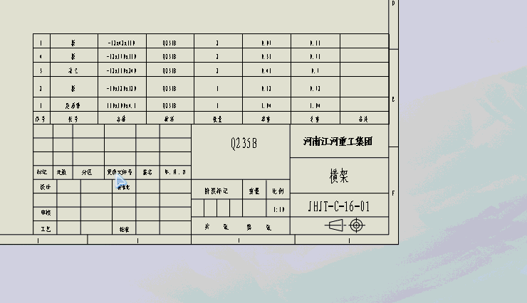

采用方程就能达到
发表于 2013-1-26 18:44:51 | 显示全部楼层 来自: 中国山东烟台
上个图,                          .
阿帕奇 + 3

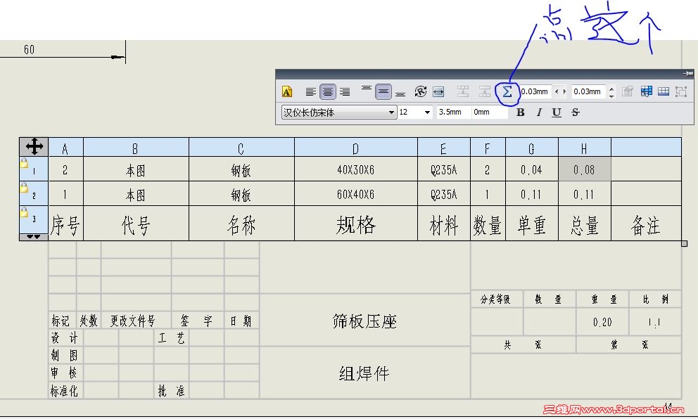

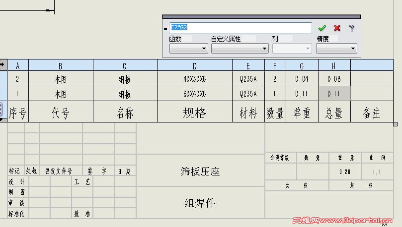

发表于 2013-3-1 20:12:12 | 显示全部楼层 来自: 中国山东烟台
本帖最后由 lisuo 于 2013-3-1 20:16 编辑 2 F1 z" V) g5 _2 A9 U- }
" C6 L! f% C5 A% y
动画不会做呀。有谁说一下怎么做。
. f" d6 ^* x2 H) o4 l9 R5 S2 `在给楼上提问的发个图说明吧
6 `: R6 ^/ v9 ~- F6 J+ \看图点完那个附号后出现下面这个图,用鼠标点一下1后用键盘输入星号即乘号,在点一下0.11就会显示为F2*G2,在点右边的对勾就行了,其它序列同

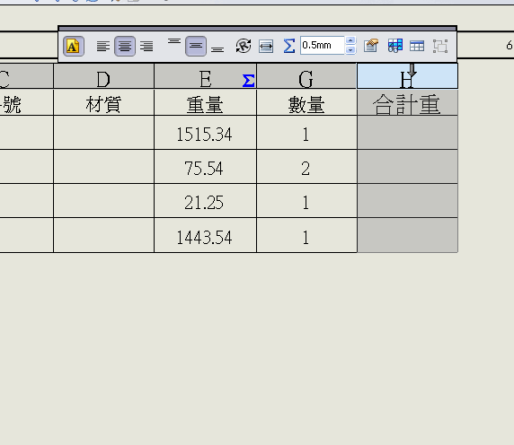

清单中是可以做到的,点列的表头添加方程式就好了,
发表于 2014-8-12 14:39:11 | 显示全部楼层 来自: 中国台湾
以欄為單位作計算; Q" }9 B# \6 g: h+ F0 B
11.gif ; Y( L! N, r* p
