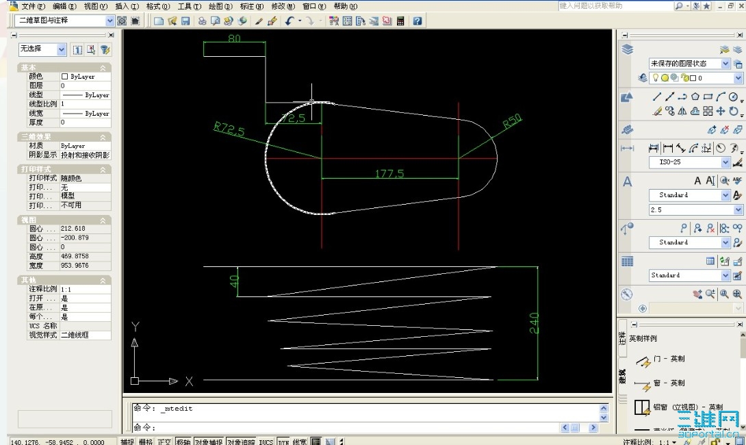

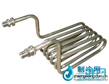

[求助] 旋的我脑袋大哪位帮忙做下 感谢
发表于 2010-3-14 17:05:28 | 显示全部楼层 |阅读模式 来自: 中国山东烟台
做了好几次总是不像 哪位高人帮忙做下 学习下

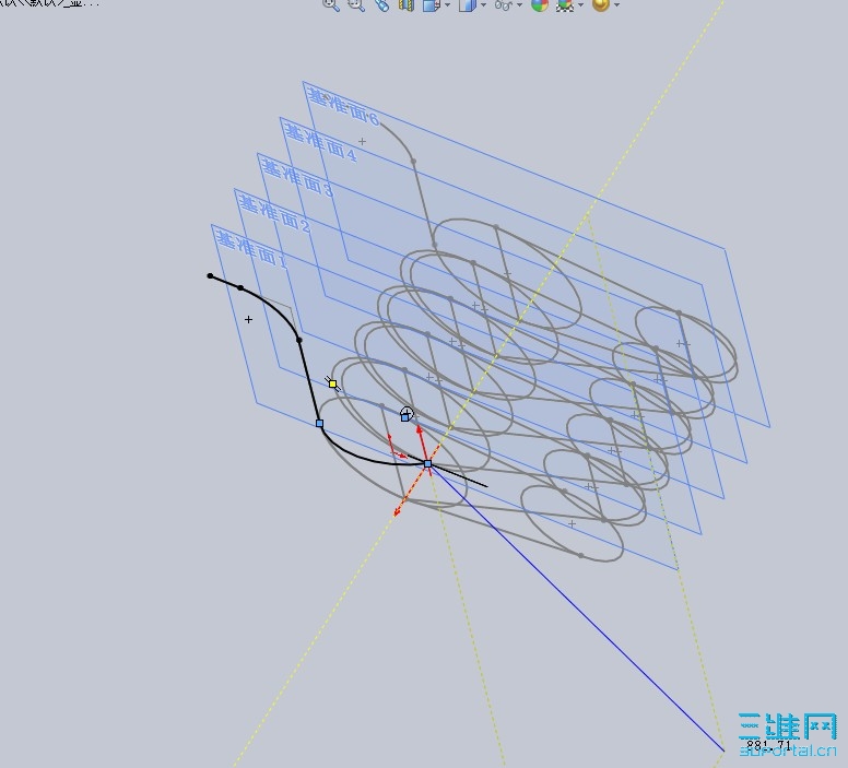

用交叉曲线做,要好的多。
发表于 2010-3-14 19:39:26 | 显示全部楼层 来自: 中国辽宁辽阳
[local]1[/local]试试这种做法

 楼主| 发表于 2010-3-15 09:36:51 | 显示全部楼层 来自: 中国山东烟台
4楼最后的那个3D 草图路线怎么弄的?实体引用?

 楼主| 发表于 2010-3-15 10:05:54 | 显示全部楼层 来自: 中国山东烟台
路径的那个3D 草图 我为什么就是画不出来?没有扑捉点啊
发表于 2010-3-15 10:45:35 | 显示全部楼层 来自: 中国北京
2楼正解,3D草图利用交叉曲线可以生成

发表于 2010-3-15 11:38:54 | 显示全部楼层 来自: 中国上海
先做两个曲面 然后用交叉曲线 就能作为路径了~
 楼主| 发表于 2010-3-15 12:11:49 | 显示全部楼层 来自: 中国山东烟台
会了感谢大家

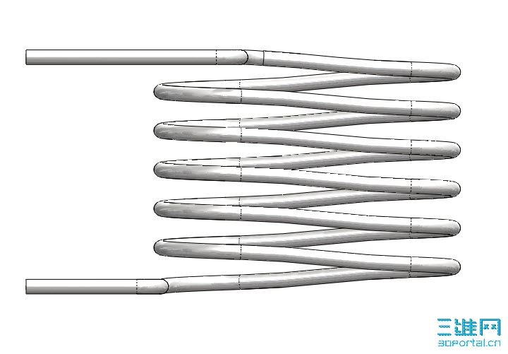

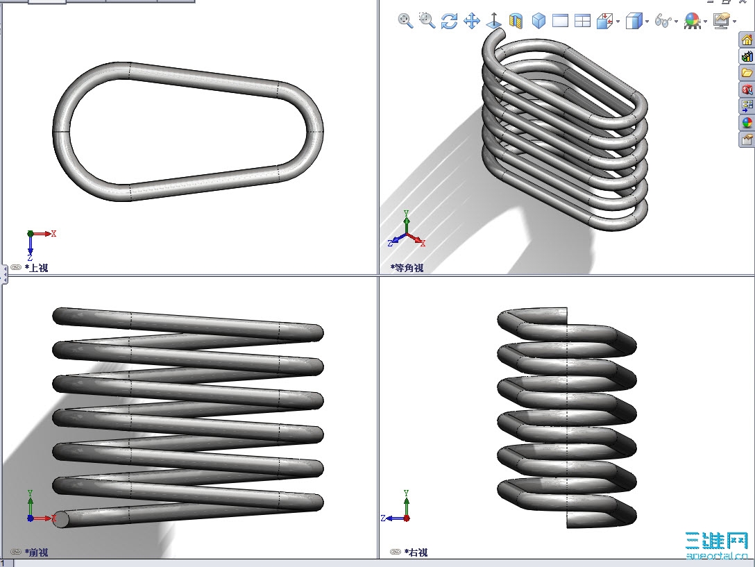

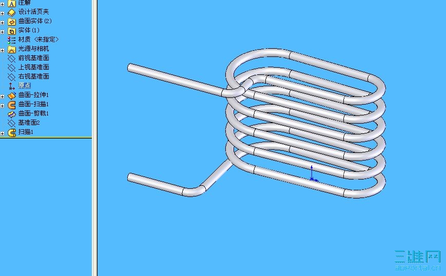

用SW06做了一个,供楼主参考。。。

发表于 2010-3-15 22:36:57 | 显示全部楼层 来自: 中国江苏镇江
本帖最后由 syc102 于 2010-3-15 22:42 编辑 " y. v: q8 L* c4 I
5 _' d. M" t) C5 T1 Q+ [7 C# g$ }做这个千万不能用到螺旋线特征。
+ P2 K6 T0 c3 e# E: \1 h3 o第一步划一封闭曲线,拉伸一下。一个套鞋帮的曲面出来了。第二步沿拉伸方向做直线。第三步在直线的端点做一垂直线。然后插入曲面扫描:第二步为路径,第三步为轮廓。特别注意选项:沿路径扭转,定义方式选旋转,再下面选择圈数。就出来螺旋面并且与第一步的曲面相交。选择相交曲线特征,就得到你需要的特殊螺旋线了,后面你肯定会的。
' H: ?  R. f8 b$ j/ T0 s. @9 d供参考。

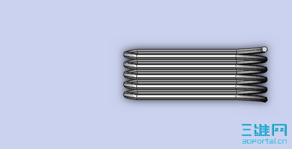

发表于 2010-3-16 11:14:05 | 显示全部楼层 来自: 中国台湾
用SW06做了一个,供楼主参考。。。- |- P: N3 g! D0 V7 _# m* T
+ m5 h4 p9 ]' B# B" ?' H# u1600604
, V' A9 q7 a7 V* G8 T81130549 发表于 2010-3-15 12:54 http://www.3dportal.cn/discuz/images/common/back.gif
3 U( m* D7 T5 M8 S- j
. W- g) I! M' Y: M. \
不知道你有沒有發現模型有一點小問題

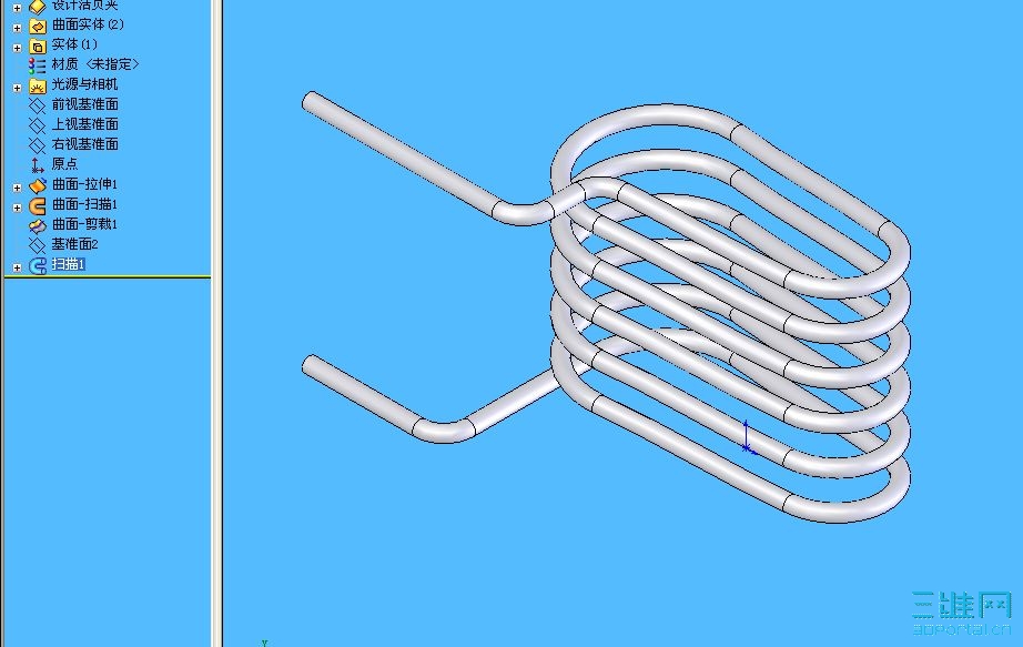

发表于 2010-3-16 12:31:55 | 显示全部楼层 来自: 中国天津
不知道你有沒有發現模型有一點小問題
$ y+ ]- p9 {: p0 G) t. imk93 发表于 2010-3-16 11:14 http://www.3dportal.cn/discuz/images/common/back.gif
6 A% d3 c3 i- q
  t3 e% A% n3 v' A4 l: L# U- @$ \- Q
这不是问题,其原因是:螺旋曲面与平面的交叉线不是直线,是曲线。
- k$ N7 g1 x. H
% U$ K' V4 d1 T, y3 n如果觉得效果不好,可以将该段曲线换为直线,效果如下:9 g% f& [: Y6 T$ i

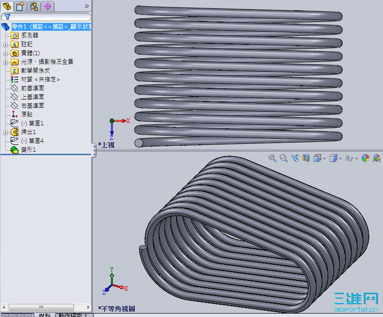

发表于 2010-3-16 19:48:55 | 显示全部楼层 来自: 中国台湾
動動腦 加油加油!
如此這般.rar
