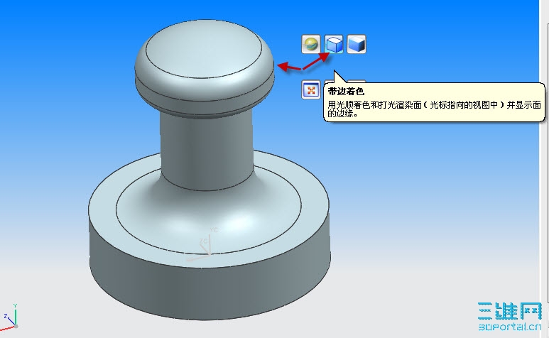

如何在UG中设置后,比如像边倒圆后产生的直线看不见。请高手详细说一下怎么设置

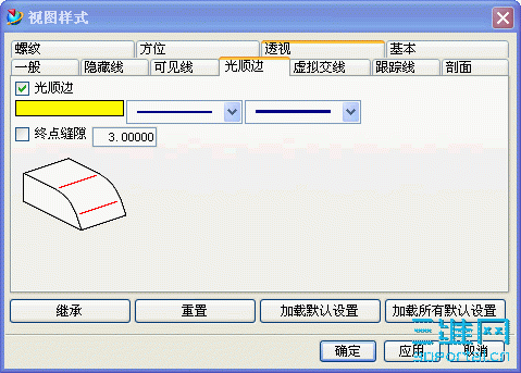

楼主指的是工程图模块吧。视图样式里有个光顺边,是否勾选光顺边控制了楼主所说的线是否可见0 M: k/ K- d% D

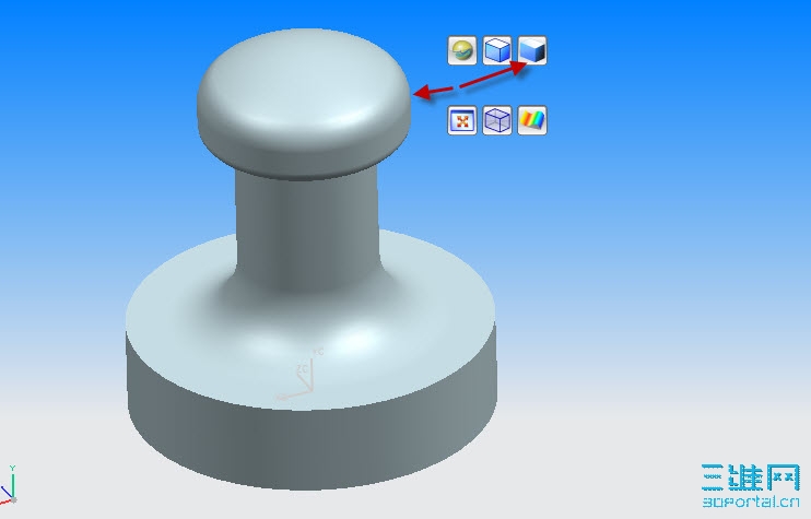

楼主的问题应提明确些,如果是指制图的话,就如楼上所说。如果指的建模的话,就是显示模式的选择问题,如下图(右键菜单中):1 ^; Q. ~' ~& I# d2 @% y

谢谢,呵呵 我问题是没怎么明确哈。我是讲的建模哈,不过沙发那位讲的内容还是有用 只是我还没遇到。我记住了
