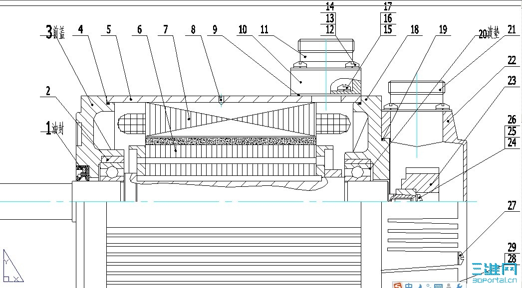

[讨论] 电机轴向串动问题
发表于 2010-3-14 22:10:05 | 显示全部楼层 |阅读模式 来自: 中国浙江杭州
电动机的轴存在串动现象,1 e9 u9 s* j( k' o" {) u2 T
现在需要把轴向串动控制在最小范围内,试验几次,不理想
7 {# A# d( K6 G/ Z6 `0 i% j
4 q7 |2 V7 a$ [有哪位行家指点一二?
4 L/ S. W2 s  }: W" g5 f6 A$ D6 V) `/ T6 ~3 u, b3 x/ p
: B# {; q9 a. e6 {% z# ?* X2 X; T
轴向串动是什么导致的?
$ H- W& X0 V0 U) ~+ V0 f" s+ ]我如果把轴承固定在端盖上,用卡簧使轴承不能轴向运动,再把电机轴固定在轴承上,也用卡簧卡住,这样电机轴还会串动吗?(不考虑加工精度等问题,纯理想化的考虑)

轴承与轴承孔的配合太松了
 楼主| 发表于 2010-3-15 08:10:39 | 显示全部楼层 来自: 中国浙江杭州
& l2 f& L9 v5 x
轴承与轴承孔的配合太松了
9 S: G- m, V, k9 M9 C+ e千军一将 发表于 2010-3-15 07:58 http://www.3dportal.cn/discuz/images/common/back.gif
轴承是用专用设备压入轴承孔和轴承档处的,应该不会松
/ |% @+ F  k7 @' T' g7 V补充下:轴承为深沟球轴承,会不会是外力使轴承外圈跟内圈不在同一面内?串动为1mm左右
发表于 2010-3-15 08:42:13 | 显示全部楼层 来自: 中国山西太原
1  有可能轴承盖没压住轴承外圈,轴承会窜动。解决办法,加垫片压紧。  r1 N, r# P( c( T' d/ z& F
2  轴承内圈没靠紧轴肩。解决办法,将轴承内圈靠紧轴肩,压紧外圈。
; y% N5 h. b; \3 a0 d( o, D3 J3  轴承磨损。更换新轴承。

发表于 2010-3-15 08:46:06 | 显示全部楼层 来自: 中国江苏常州
电机在运转的过程中
% d' q5 |8 q- ~. B0 G产生的热量一部分是靠风扇排7 Q3 H9 Z4 K6 f) o5 t6 D* t, M; b6 V* o
一部分是通过电机轴传递
& O6 r. p: L# H( t6 H5 f# q& i那么依据热胀冷缩的原理
  R  k: H6 ?0 I) z, P6 d2 ~  q# a7 J电机的主轴与轴承的内圈孔的配合会更紧密
8 [0 b9 B4 v0 D所以一般这个是不会动的
0 D7 p9 y/ a6 g能够动的就是外圈了。
天际孤帆 + 2 技术交流
发表于 2010-3-15 08:47:21 | 显示全部楼层 来自: 中国江苏常州
传个结构图分析分析。
发表于 2010-3-15 08:49:39 | 显示全部楼层 来自: 中国浙江绍兴
还是加波弹吧?严格来讲轴承与端盖轴承室应该不会太紧,否则电机温升上去以后,你这个轴承寿命必短,还有窜动在一定范围内是允许的,就是用波弹消除,如果按你的方法你的制造成本不是上去啦 ?虽然是标准件,但大批量呢?

 楼主| 发表于 2010-3-15 11:06:03 | 显示全部楼层 来自: 中国浙江杭州
还有你们难道电机的端盖也是采用压的?你们是什么系列的电机( I( J  a3 m5 P3 B+ T+ v% |
wsh82366029 发表于 2010-3-15 08:51 http://www.3dportal.cn/discuz/images/common/back.gif
伺服130系列电机,轴承与端盖是借用人体重力压的,如果压不进去就用设备压;
 楼主| 发表于 2010-3-15 11:13:42 | 显示全部楼层 来自: 中国浙江杭州
看看电机装配图
发表于 2010-3-15 11:25:03 | 显示全部楼层 来自: 中国江苏常州
常规结构,可参考4楼的分析。建议检查轴承后,检查相关零件的定位尺寸(轴、两端盖、壳体),核算一下,可能有误差,根据核算,确定返修或加垫片的方案和尺寸。为防止发热,要留一点间隙。
