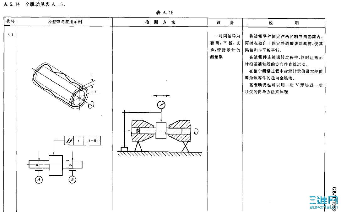

未命名.jpg 什么意思啊?怎么测啊?

全跳动,被测实际要素绕基准轴线作无轴向移动回转,同时指示器沿理想素线连续移动指示器在给定方向上测得的最大与最小读数之差.

对于A基准的全跳动0.15mm.
* t1 x  h9 L+ y% ^8 Z8 A& t你没有给出具体形状位置,只能推荐用千分表基于A基准,打此跳动。也可用三坐标打此跳动。

发表于 2010-3-15 10:40:06 | 显示全部楼层 来自: 中国上海
全跳动测量方法如图。
天际孤帆 + 2 技术交流

; x) I" O* T5 v( j/ W: m5 y全跳动,简单的可以到车床上用千分表打全跳动。注意和单跳动的区别。具体方法参照GB1182-80

发表于 2010-3-15 14:12:46 | 显示全部楼层 来自: 中国辽宁丹东

1.    全跳动示例1.jpg / Z- }4 e* j0 i0 R1 Q3 u
    d表面绕基准轴线作无轴向移动地连续回转,同时,指示器作平行于基准轴线的直线移动。在d整个表面上的跳动量不得大于公差值0.2。
$ Q8 g3 f9 P9 X3 L. t3 Z' o0 ]* |/ {8 ^; e9 T
    2.    全跳动示例2.jpg 9 F6 J0 L3 b( O
    端面绕基准轴线作无轴向移动地连续回转,同时,指示器作垂直于基准轴线的直线移动。在端面上任意一点的轴向跳动量不得大于0.05。(在运动时,指示器必须沿着端面的理论正确形状和相对于基准所确定的正确位置移动)

指的是全跳动,相对于基准A 的全跳动。一般在偏摆仪上进行测定,用百分表装在表架上从轴的一端移动到另一端,同事轴不断的缓慢旋转,记录百分表指针的最大和最小跳动值,两值相减小于0.15即为合格。
