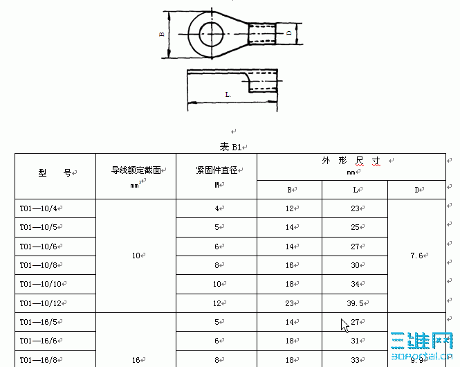

一般铜接头都有个标称值表示接电缆线的额定截面积,我就是有个疑问,这个额定截面积是只最大值吗?( M8 m' T6 E  x* g
如果不是应该按照什么原则选择铜接头。例如下表中T01-10的额定截面积是10,T01-16的额定截面积是16,0 b- g# \# `# N3 t! K/ V  o5 p
那么现在我的电缆线时12平方毫米的,那我该选哪个呢?4 o5 F' H" U' }! e; K( U

选T01-165 ^" V# R4 u$ x5 _0 u
个人认为是最大值+ M4 g6 ?9 D9 O2 c8 G- @& r
最好的方法是电话咨询一下厂家,多问几家,这样不就什么都清楚了!

选T01-16,看压接钳有没有该累标号,实际应用中我还没用过12平方毫米的线缆

接线端子标称就是他的最大值,一般都是对应着铜线截面积的,否则压线钳压不实。

这种铜接头的标称值“导线额定截面”,应是指和其联接的导线最大允许截面。
6 k& {, S3 x) {$ s3 H4 h9 t$ e' |在设计铜接头时,所要考虑的并不仅仅是与导线联结的孔的大小,更重要的还要使铜接头允许的电流载流量,和所连接导线的允许电流载流量相匹配。例如,LZ所述的12平方毫米的导线,如果选择TO1-10系列,铜接头的插孔即使能够插入这12平方毫米的导线,但这时电流载流量的允许值不能按12平方毫米确定,因为铜接头的电流充许载流量是按10平方毫米导线设计的。

12平方,非标线吧,用着可要当心呀!!!

另外,楼上的,我说的12平方只是打个比方表示出现在两个规格中间。
发表于 2010-3-16 15:15:11 | 显示全部楼层 来自: 中国湖南长沙
那来的12平方毫米电缆?不是假冒就是山寨!我们是生产铜端子的,12平方毫米没有这个规格,用16平方毫米的也不合适,压接后接触电阻肯定大,通电会发热的!要解决只能线芯放入端子的孔内再灌锡才可使用!
