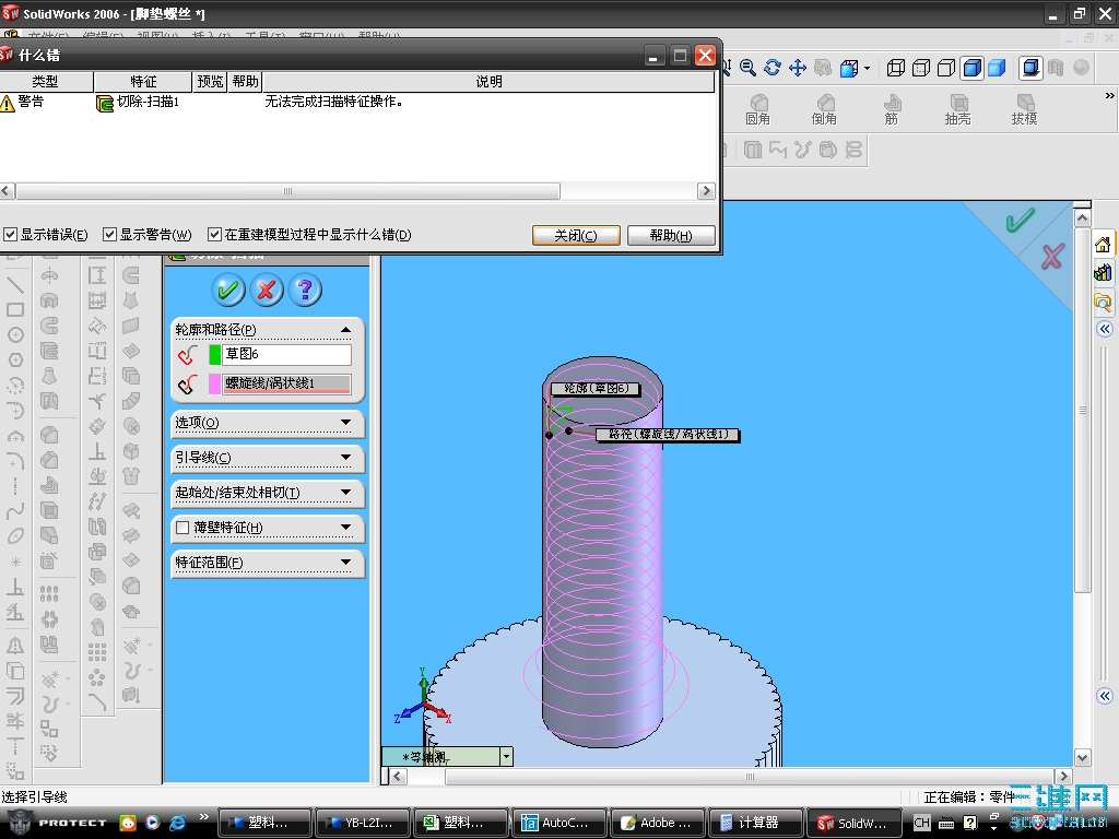

无法扫描了,螺纹长度是6毫米时就可以扫描完成,现在增加到13毫米就无法扫描了

是不是已经超出实体长度,你可以试着增加看看。
发表于 2010-3-15 11:30:58 | 显示全部楼层 来自: 中国天津
缩小草图6的尺寸。草图6中的3角型轮廓线的边长要小于螺距。

你的三角形圖形的中心點位置沒有和螺紋線貫穿吧?

用SW07做过一根2.5m长,螺距6mm的丝杠螺纹扫描切除,结果近2小时才完成。1G内存,cpup43.0.
发表于 2010-3-21 07:39:11 | 显示全部楼层 来自: 中国台湾
您的三角形畫太大了 改小一點 三角形你把它想像成 專用車牙刀即可

上面各位讲的都是有可能出的问题?还是发个源文件上来看看吧,这样就会一目了然!
