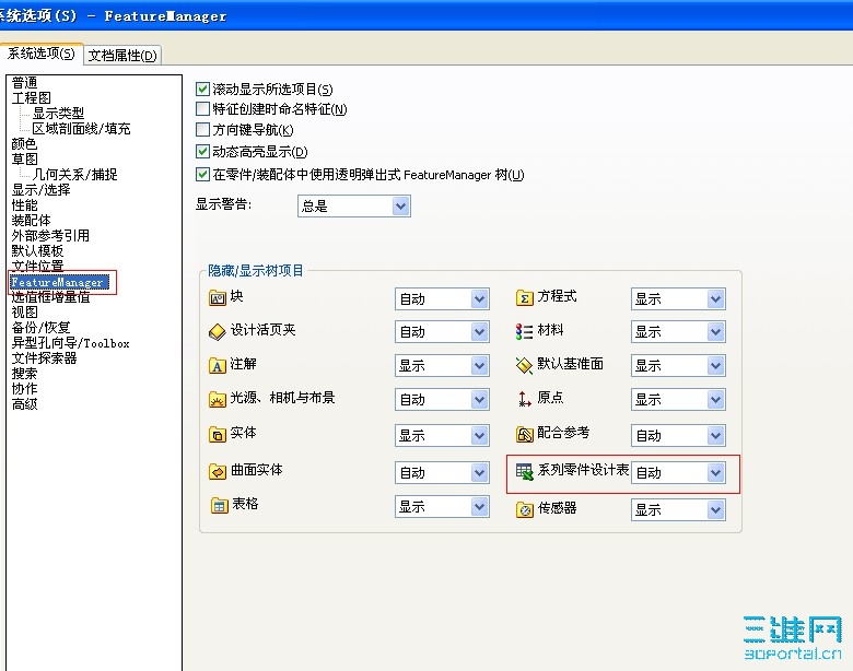

发表于 2010-3-15 13:45:22 | 显示全部楼层 来自: 中国上海
看看你的系统选项里 在相应的选项上是什么选择 如果是“隐藏”那就改成“自动”
 楼主| 发表于 2010-3-16 15:54:19 | 显示全部楼层 来自: 中国江苏无锡
还是不能成功啊!郁闷!是WIN7 64位 装的是SolidWorks 2010 SP0.0版的问题吗?

发表于 2010-3-16 19:21:12 | 显示全部楼层 来自: 中国广东韶关
在配置管理器窗口,- Z0 i4 p! _5 W% [
要么你没有安装微软的电子表格软件。最好是安装2007版的office.
 楼主| 发表于 2010-3-26 10:53:11 | 显示全部楼层 来自: 中国甘肃兰州
楼上说的没错!WIN7 64位 装的是SolidWorks 2010 SP0.0版的问题,要装2007版的office就解决了,谢谢各位的支持!!!
