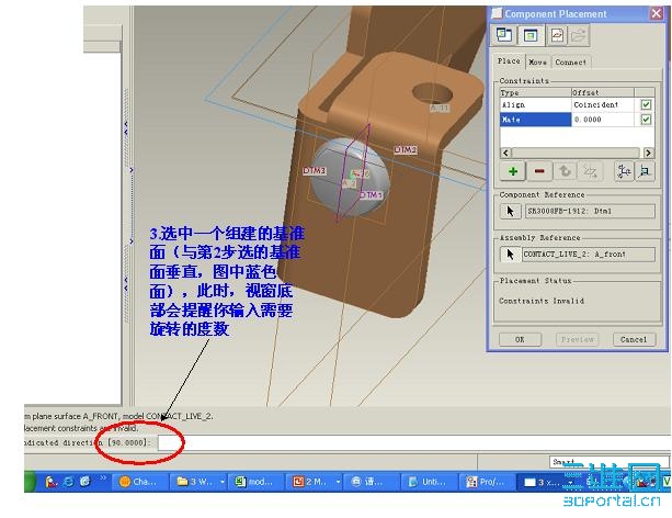

我想做一个部件的装配,需要将一个零件定位约束后再旋转一定的角度,想用坐标系来解决旋转的问题。但是在使用过程中,选定的坐标系约束时显示的是“约束无效”。; O) Y8 }* _0 }$ C; t9 w  [0 |
请问:1.使用坐标系约束装配时要点是什么?
  h5 h& I. m2 \         2.如果想将零件旋转一定的角度,还可以使用什么办法实现?(配合面是圆柱面)

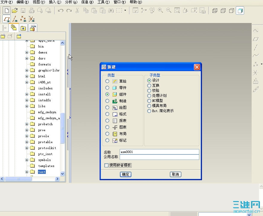

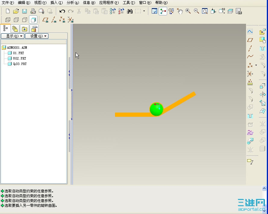

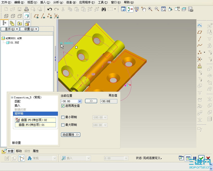

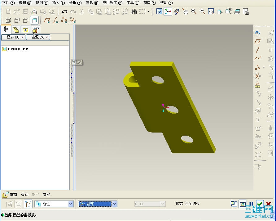

发表于 2010-3-15 19:11:11 | 显示全部楼层 来自: 中国广东深圳
! {8 B/ W4 N) m

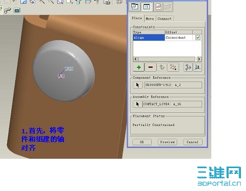

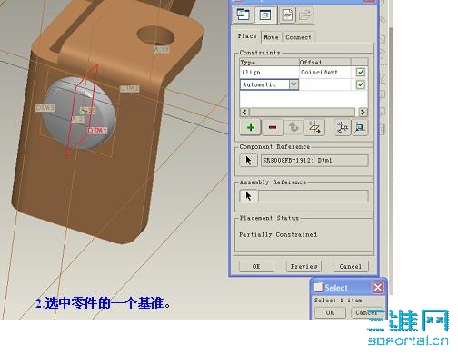

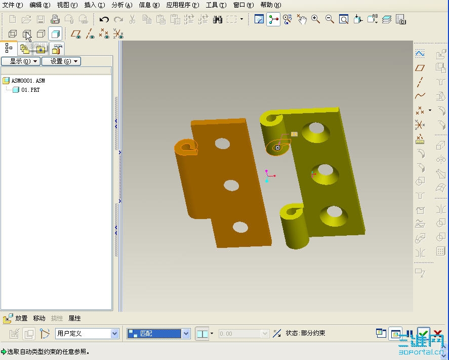

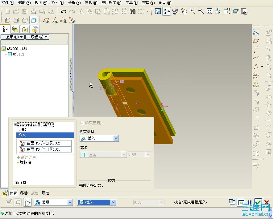

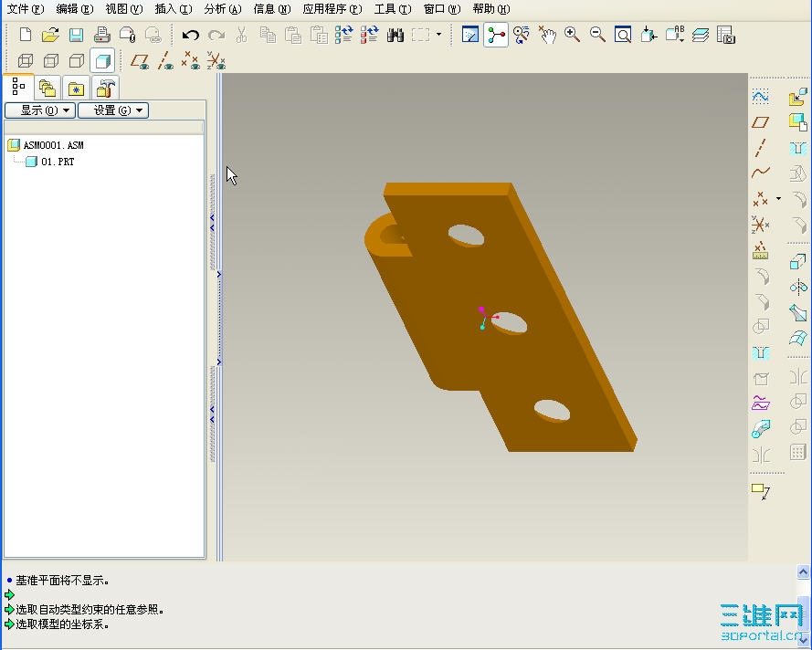

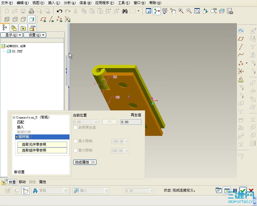

. v: k. C- s5 v8 t! `" g首先,你想做旋转,必须要有一个旋转轴。

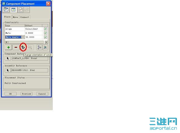

当遇到“约束无效”时,点击反向/flip试试。
 楼主| 发表于 2010-3-15 22:11:31 | 显示全部楼层 来自: 中国江苏无锡
真的很感谢楼上两位的回复,特别是crada的图文并茂的讲解。按你们的提示,练习下!
 楼主| 发表于 2010-3-15 22:51:53 | 显示全部楼层 来自: 中国江苏无锡
谢谢crada的详细讲解,已成功实现旋转!感谢!

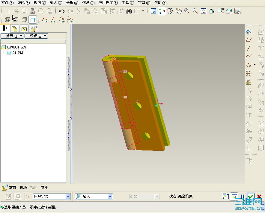

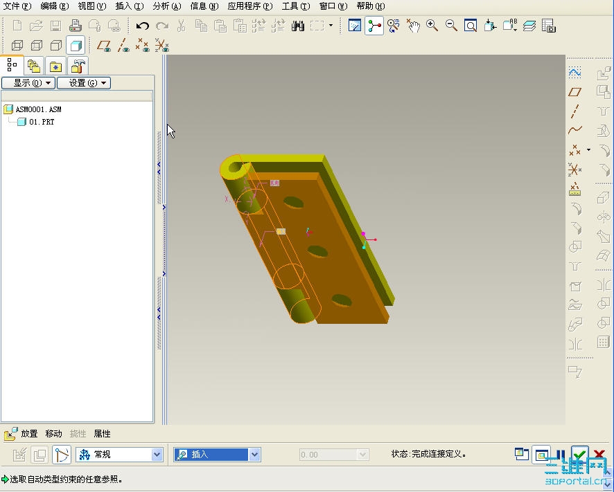

发表于 2010-4-7 14:38:42 | 显示全部楼层 来自: 中国云南昆明
1# 蓝色的海01

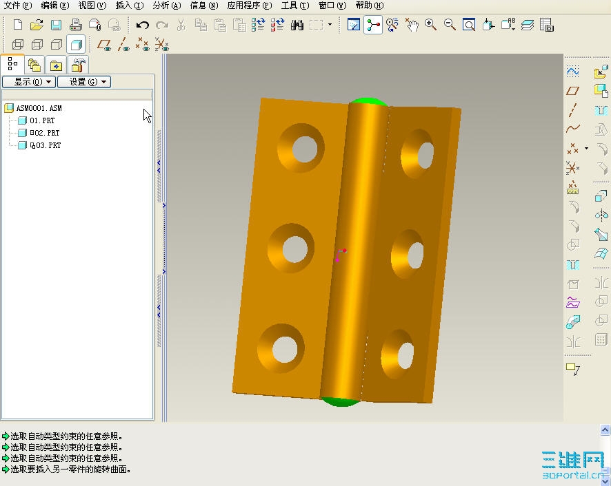

6 N0 Y* K* y. K. a* A; Z+ w这是我做的一个合页:
发表于 2010-4-7 22:08:50 | 显示全部楼层 来自: 中国广东深圳
