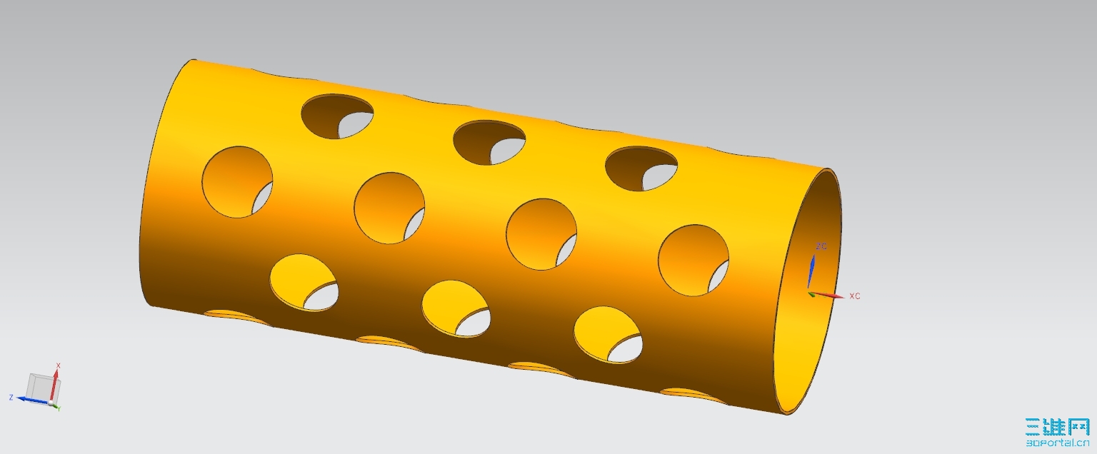

有100mm长的不锈钢钢管,厚度可能在0.5左右,直径38在在管壁上八等分打孔,孔=11mm,交叉着一排4个孔,一排是3个孔。。共28个,一排4个孔的第一个孔中心距到管的顶端时14,3孔一排的第一个孔中心距到管的顶端为26,孔与孔之间的中心距都为24,要设计冲孔模具该如何入手,以怎样的思路展开呢,怎么做设计啊

发表于 2010-4-13 14:52:58 | 显示全部楼层 来自: 中国天津
_model1.jpg . T0 T% R, Y1 D, l% n  h% U4 v* V
: d& ~9 _* S+ Y" P9 r3 Z" T1 x" e 楼主 是 这样的效果 吗 》?
