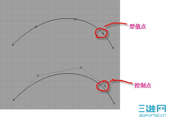

如题,现我有一样条曲线生成的翼型截面,现在想给客户其相关的坐标数据,那么是给型值点好,还是控制点好,这两个有什么区别,哪个生成的曲线才能完全重合我现有的翼型截面?。

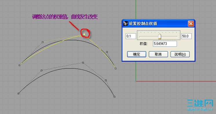

应该是型值点,控制点还有个权重的问题,不同的软件,利用控制点生成的样条曲线因为权重值(可以设置的)不同,生成的曲线就会不同。[上面是个人的一点看法,因为不知你用什么软件得到样条曲线,你的“型值点”我理解为“编辑点”]
 楼主| 发表于 2010-3-16 17:00:24 | 显示全部楼层 来自: 中国湖北黄石
感谢楼上,型值点是caxa的说法,autocad中应该叫拟合点,现在明白了。感谢/
