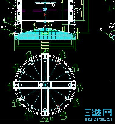

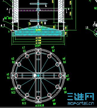

我用2007r3和2009r3打开同一张CAD图纸,结果是2007r3打开的数字都清楚,而2009r3打开的变形了。听说设置了可以改变这种现象,那位老师知道怎么设置吗?
 楼主| 发表于 2010-3-15 15:03:13 | 显示全部楼层 来自: 中国山东济宁
我裁了图大家看的更清楚,请高手指点如何设置才可以避免乱码的事呀?

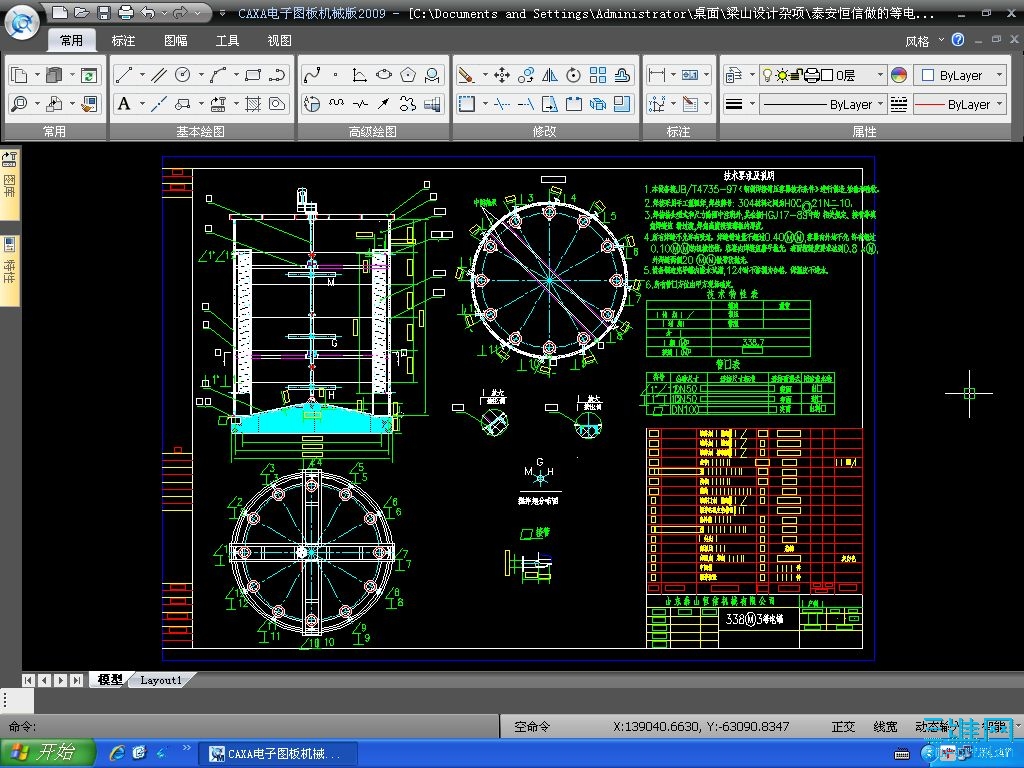

我认为不是字库的问题,应该是程序问题,实体设计2009自带的电子图板打开CAD图纸文字就不变形,这是为什么?

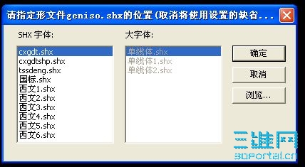

我的问题解决了,打开CAD文件时有个“指定形文件”对话框,点击确定就会出现文字变形现象,点击“取消”打开的CAD文件就正常。
 楼主| 发表于 2010-3-16 16:10:12 | 显示全部楼层 来自: 中国山东济宁
还有,一旦点击了确定,电子图板2009r3就改不过来了,只有卸载了重装后点击取消才行。
