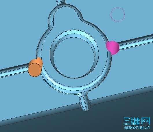

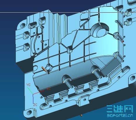

如图挖2个顶杆孔(对称)一个能挖,另一个不能。出现如图的错误!咋整呢?

你是用孔特征的。
; w7 b5 J( e: o4 W( Q- v# k/ x如果不行,试一下用拉伸的办法做。1 e. x+ U, E; _+ P
可以先拉伸,再做布尔运算。
0 [! v' F8 \& \: B9 M希望用笨办法可以。。。。。

我不是用孔特征的啊,是用你说的苯办法。孔特征是怎么弄的从来没弄过?圆心位置不知道哪里选

你用孔特征方式做一下吧。定位还是非常容易的。

既然一个孔可以布尔减,另一个不能减应检查“目标体”是否两处有不同;
# V# M+ z) Q3 \: T: h- T* g2 X3 O! d, @+ r# `! g: A- S2 Z
或者使用镜像特征,将减好的孔镜像过去,看是否可行。

问题已经解决哈,谢谢各位!特别感谢3楼,让我又学了个命令呵呵。

可以把那个孔偏大0.001就OK了,我有时间也是这样
发表于 2010-5-17 11:31:47 | 显示全部楼层 来自: 中国江苏徐州
有时直接计算不行,可先生成在布尔计算
