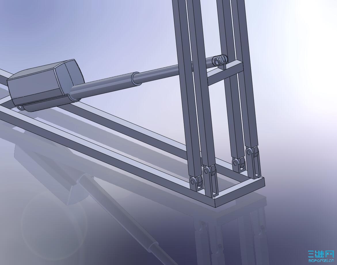

. h* A% O4 Y4 e6 u0 S0 shttp://www.3dportal.cn/discuz/border=0 这是一个翻转平台机构,用电动撑杆,使平台旋转90度,结构很简单,关键是要旋转连接的地方要尽量不发生左右晃动,是不是用轴承比较好点,还请高手指点

按你图中所示,若要达到旋转稳定,关键在于被翻转机构的刚性稳定以及基座和铰座的稳定。
; b' I$ D3 f% z! ^, s  ~2 D( f    从图中观察,铰座的稳定性可能会有问题。采用4个独立的铰座,有些不太合适。; i, Q! R2 s  H! s$ o
    不知为何如此设计?除非,你实际翻转的为四连杆机构。否则,左右应各用一个铰座。
& R; b1 b3 U; f0 ]( i    一般,同轴的两个小铰轴宜采用一根通长轴为好。否则,容易“别劲”。
hero2006 + 3 技术讨论

同意点工的意见。
$ m! o3 h( N% U9 N! m8 _9 e- X0 v楼主是否考虑把上下二个框架连成一体后,通过二个铰链来翻转;
* }6 z: c" h1 A+ @, {! B4 o同时采用四个铰链在日后磨损后容易出现“卡死”现象。3 F3 o" R- S! b+ M
如果操作很频繁建议可以考虑采用轴承。1 k+ D& p3 T3 e$ o% ?, X  F
你说的“幌动”主要是有铰链间隙引起,只要控制这个因素就可以控制稳定性

如果能把座子全做在一个零件上,免去了焊接装配的影响。

别劲的关键不是四个销轴的问题" C5 j! M. Y1 u0 e
而是以个推杆----------推杆的中心是否与平台的重心重合,平台的重心如果是不与推杆的中心重合的话,就会产生侧向扭矩,那么真正的就憋住了
: p6 {9 N8 N9 P-----------0 O  v4 {; j9 \. [' I0 O
你的这个机构是不合适的
6 v* j' G! G: N5 r' e0 `6 n7 [两边加两个导向杆件5 z5 h" N+ o* P/ q
推杆的头部加关节轴承。* \- o: \- P1 s' i7 g+ M+ v
平台的销轴孔内加滑动轴承,或则是轴套$ b. b6 z- B% g. v( F" c* Y
推杆的位置也有问题  v/ F/ k- {' C# C: D9 r
平台倒下来干涉。

没有必要用你所谓的轴承(你的意思应该是滚动轴承吧),用销轴挺好的。关键是你这个结构是否合理,按照你的说法,这个结构是要实现90°旋转的,你这样设计难道不会出现死点吗?这种结构,在平台被顶起的初期,需要的力非常大的甚至会顶部起来。建议你还是先改一下顶起结构吧,到时候再一起探讨。

90度翻转,推杆应该设在下面比较好,诚如fireflying所说,在框架水平时是很难推动的(夹角很小,几乎180度),其他就是上面几位说的,两个铰链用同一根轴比较好!!

作为一个非标设计来说,一般关键之处并非都在结构的具体细化上,更主要的是初期的“方案设计”。& w2 |# D/ [/ U! ?0 g% N
若初期的“方案设计”不尽合理,后期的结构细化也就有些“难”了。
; O+ H! E4 y' B( [3 y- m建议楼主还是再全面、细致地消化一下此设计的前提条件,了解清楚周围的空间限制,以及动作功能要求以外的其他还须考虑的相关因素。综合之后,再拿出一个更为恰当的“设计方案”。后期的结构细化相对来说要容易的多。
