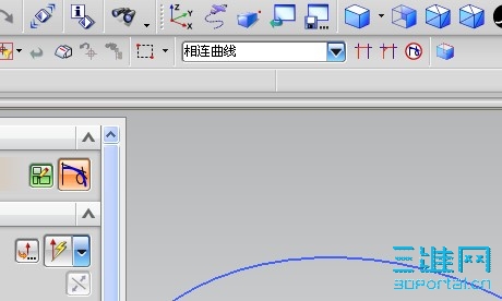

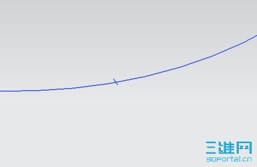

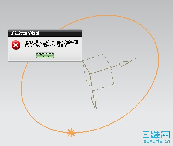

你确定 草图中只有一个圆吗? 有没有出现这种情况
$ G1 D: m) o. {+ G. x- p* ? 001.jpg
8 r. C2 f- f1 k, C6 J3 C) O5 J+ F这可能是因为
) t/ p. ?: u+ ]+ C; g 003.jpg ' H. n. F- H# n& z: k
另外在拉伸时要注意这个位置/ a2 Q6 Y% e/ M, q! D6 @
002.jpg / Q& R& o- B& M) m6 Z
“就是相连”曲线这个位置 可以换成其他 可以改变对拉伸的控制

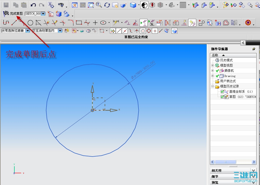

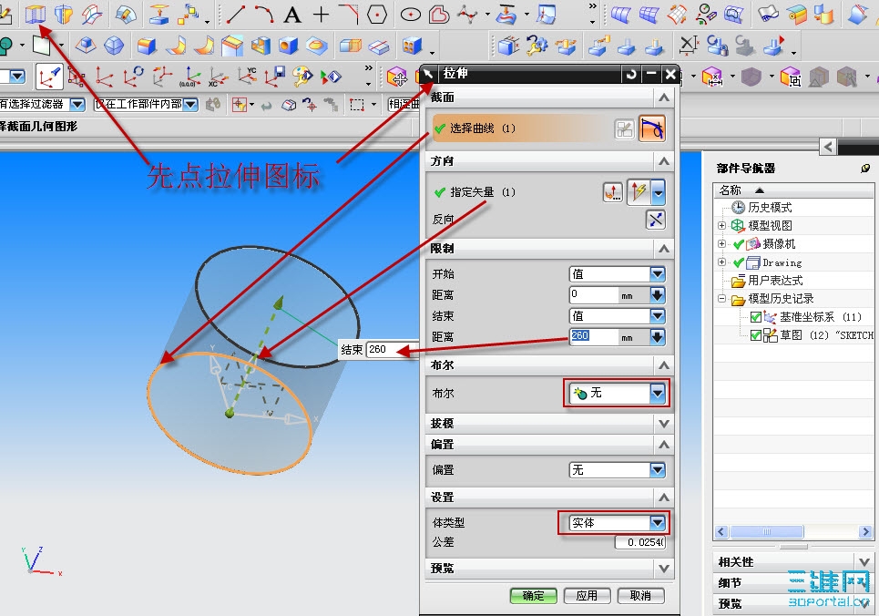

看样子你得到书店买本UG入门的书看看才行。
! a7 t: a9 l, ?5 `* n2 d按下图的顺序试试看:7 d& i+ x1 ^9 y
