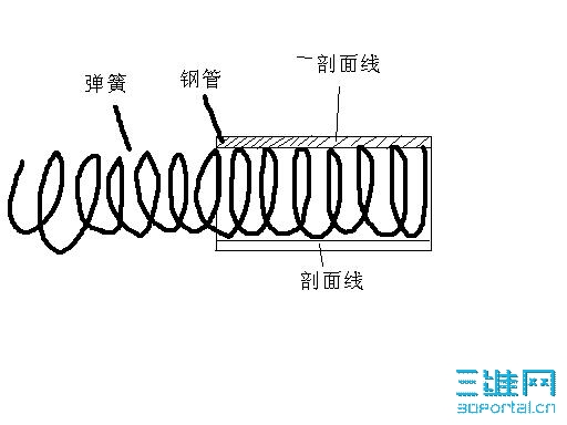

各位高人你们好!问个问题:      我现在需要用弹簧钢丝做一个弹簧,然后将这个弹簧放到钢管里,两者通过焊接连在一起,由于弹簧钢丝(如65Mn)的焊接性不好,想问下这两者之间焊接需要用什么焊接方式啊?技术要求里应该怎么写啊?
3 R2 t: p, S+ U7 m! g: m7 {7 Q     如图所示,画的不好,见谅啊!1 B- ^( t. u- B. `! S) T$ i" k
      真心求助,谢谢了!" H' h) Q0 n& P  I

发表于 2010-3-16 08:37:22 | 显示全部楼层 来自: 中国山东青岛
简单点,直接用CO2气体保护焊焊接就行,焊丝就用最常用的ER50-6(H08Mn2SiA)。
wwjxgz + 2 应助
发表于 2010-3-16 08:40:10 | 显示全部楼层 来自: 中国山东青岛
或者用J507/506这样的焊条电弧焊焊接。
发表于 2010-3-16 09:30:14 | 显示全部楼层 来自: 中国山东青岛
用111或者135都可以,焊条用J507,焊丝用ER50-6,焊前弹簧钢预热150-200℃,严格控制层间温度,这样应该可以的,希望能帮到你。

这个弹簧与管的焊接最多是点焊,没必要预热。控制什么层间温度?只焊一层就行。你把教材背诵的倒是很熟练。

焊接我不是很懂,俺们领导说用铜焊进行焊接就行了
发表于 2010-3-16 11:12:41 | 显示全部楼层 来自: 中国山西太原
弹簧钢丝为高碳钢,20号钢为低碳钢,高碳钢焊接性不好,易产生焊接裂纹。! M) r" H' @* [: t2 s) B, v7 V
可采用铜钎焊,以黄铜作焊材,硼砂作焊剂,焊接牢固不出缺陷。像硬质合金刀头与刀柄的焊接,多采用这种焊接方法。

发表于 2010-3-16 14:16:17 | 显示全部楼层 来自: 中国重庆
焊点不深的话,激光焊很简单,一会就搞定了,外面多的是做这个的

发表于 2010-3-17 19:41:28 | 显示全部楼层 来自: 中国四川成都
用铜焊牢固性不一定很好,65Mn熔化焊易开裂,还不如在钢管端口安一个圆板,开个槽,弹簧丝通过就行,然后把圆板焊在钢管内,圆板也选20#钢,焊接性问题便解决了。

钢管中间要穿管子的,呵呵,所以不能用圆板了

你这一情况先前未说明,内管穿通整个管子吗?如果是这样,那只有焊接在内壁上(但结构强度不一定好),另外考虑一下是否能在外管内壁(在现有基础上增加外管壁厚)车螺旋槽放弹簧并卡紧这种安装方式。
