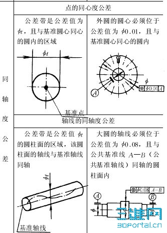

同心度是同轴度的特例,同轴度是三维的(有长度或者说为厚度),同心度是二维的,是指圆周上点的同心度,公差带是以公差值t为直径的圆,这个圆与基准圆同心。因此同心度是不考虑厚度的,只有同轴度才考虑厚度(或者说长度)。术语定义见下图:

对于同轴度,根据基准的不同,分为点的同心度,和轴线的同轴度。, M& H) Z, A, x
即当基准为点时(标注时一般以字母A对准直径的尺寸线),外圆的圆心必须位于基准点(标注基准圆圆心)为圆心的公差圆范围内。
3 c+ k: u2 X( A5 i, A. T当基准为轴线时(标注时根据两个基准点确定一条轴线,一般是字母A-B),外圆的轴线必须位于与基准轴线同轴的公差圆柱面内。

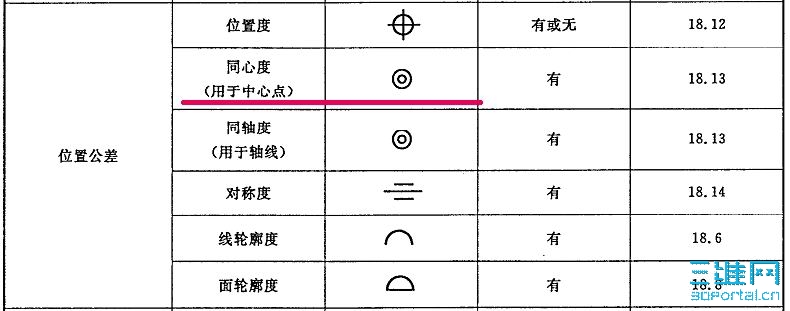

GBT 1182-2008 有同心度了

以上有几位朋友对同心度有误解,同心度是二维的,是不具有厚度的,若考虑厚度那只能适用同轴度。GBT 1182-2008 《产品几何技术规范(GPS)几何公差 形状、方向、位置和跳动公差标注》中规定,同心度和同轴度都属于位置公差。

14楼的解释正确。
