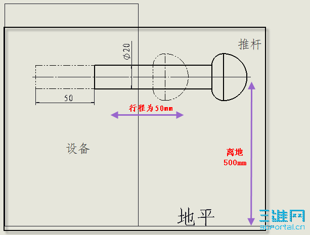

如图,见推杆,
/ t* ]# _8 u2 ]3 x( {设计目的:通过设计一个纯机械式的机构来实现,操作者在房间A外来控制推杆,
2 D- C! J/ z% M! z, ^实现推杆运动即向左(推进)或者向右(拉出)运动,推杆在房间A内,
) m/ k. X! l+ K5 G+ j推杆工作频率很低,只是需要的时候让其运动。! p2 H$ s: f3 w/ e+ v! @! u) l
说明:
9 p+ I& m7 ?% h9 h7 ~( {. E3 o# V1)只考虑纯机械机构,不采用电(PLC等)及液压;
4 m3 `! r1 A7 A' F  ~- n  P; \2)操作者操作的位置(房间外)与设备之间还有其他设备,及不是直线,机构传动需要拐弯。
7 d- m/ B) W/ \# P. E. @不知道各位网友对此有何方案?
. Q$ S8 |1 w4 u希望再次能讨论
4 T0 U. O/ E; ]& s2 j鄙人先谈一下自己的看法:
3 Q" y3 z5 |  }' ^; d% L由于机构传动需要拐弯,考虑采用钢丝绳加滑轮来传递。

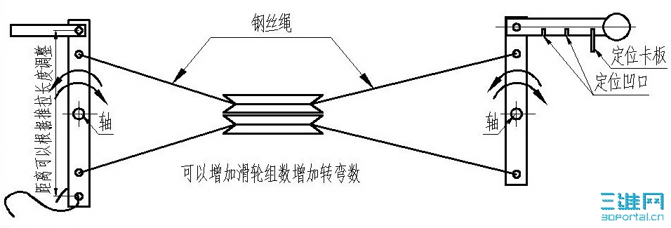

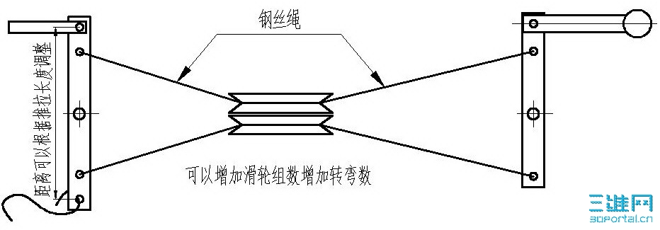

发表于 2010-3-15 22:45:52 | 显示全部楼层 来自: 中国黑龙江佳木斯
画了个简图,提供个思路,希望能帮到你。

发表于 2010-3-17 10:57:40 | 显示全部楼层 来自: 中国辽宁沈阳
采用钢丝绳加滑轮的机构组合需要考虑软连接仅适用于主要承受拉力,同时,在该机构设计中,还应该考虑到位锁定的问题。因不明楼主具体工艺要求,故不做评论,仅作提醒。

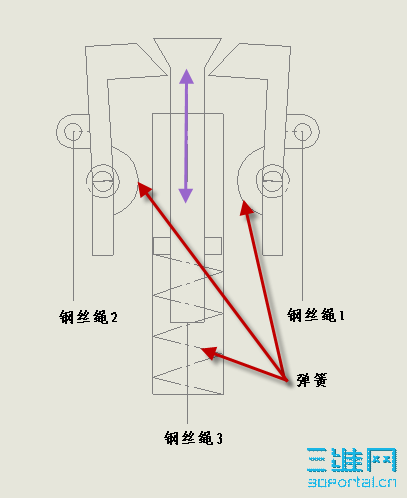

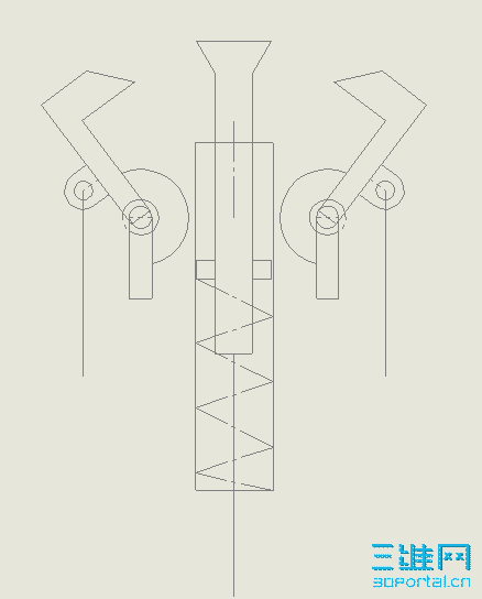

 楼主| 发表于 2010-3-17 11:17:59 | 显示全部楼层 来自: 中国浙江嘉兴
谢谢各位的指点。2 k  y+ k) R, U  _
说一下自己方案,
3 j. B, v/ ?  }; g- c7 U# A主要思路,根钢丝绳:一根(钢丝绳3)控制推杆的复位,一根(钢丝绳1.2合并)控制推杆的前进运动。9 E! R) L5 k" ?2 i5 ]
利用弹簧加上合适定位块后能达到效果。: K1 q  ^9 i- y; z
工人在房间外只要操作二根钢丝绳即可完成。! D2 |+ D7 W, I) Q8 ]. D% P' r( Q9 }
恳请各位指出不足。

 楼主| 发表于 2010-3-17 11:23:04 | 显示全部楼层 来自: 中国浙江嘉兴
3# shifeng18
$ g  s; j& a' \6 D4 g# P8 J3 [: |1 T与您商榷:' k3 V# V/ C% T0 i" c8 f
您的机构原理:是不是平行四边形机构,二根绳是对角线?
9 h  e1 \; m4 U% m; e4 m我的理解对吗?
 楼主| 发表于 2010-3-17 11:27:47 | 显示全部楼层 来自: 中国浙江嘉兴
4# 点识
: P1 b1 B! W% G: `; d点工多次在帖子中帮助在下$ `# U6 e5 M  l0 U- I) o
谢谢点工的提醒。% v; [4 c9 _! `
是的,此机构采用钢丝绳,不足之处就是只能承受拉力。
1 E4 ]8 A: H* o+ d2 ?0 \所以在我上面的方案中采用了弹簧,来弥补这一不足。
发表于 2010-3-17 23:40:50 | 显示全部楼层 来自: 中国黑龙江
0 y8 N1 M1 g' w7 D+ i
! X$ \+ Y( i( ^' `- l( L您的机构原理:是不是平行四边形机构,二根绳是对角线?- z$ e* S+ r$ j
可以理解为四杆机构。但是上面钢丝绳走上滑轮,与下面钢丝绳不交叉。滑轮画在一起是为减少穿滑轮轴的长度。
; a2 }$ x2 z3 n$ A. H: L% e; H$ t利用两个硬杆实现推拉双向运动。  o/ G. W5 {( T+ t' \. w
点识提出到位锁定的问题。我在图中做了表示。0 G; a4 T* m9 O+ m" E
另外安装时钢丝绳需要绷紧。0 o! m4 ]$ V/ {, y% v
因为运动距离不大不宜采用太复杂的结构。

 楼主| 发表于 2010-3-18 07:35:33 | 显示全部楼层 来自: 中国浙江嘉兴
9# shifeng18
1 _1 c4 b! A% ?谢谢您的指点。8 O' d1 }1 M* i; P3 W) ^  B
你的机构确实简洁。
