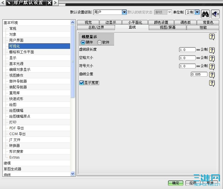

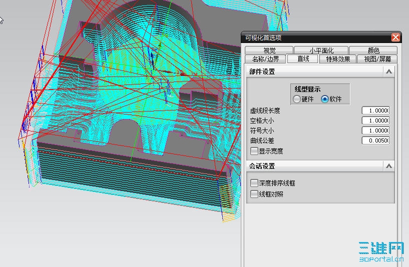

UG4.0打开 可视化首选项 去掉显示宽度的钩 造型轮廓线就会很细,我就是要这个效果,为什么我重新启动后ug它又回到原来的默认状态,那钩还是打上了,想要轮廓线细些,请问怎么设置下啊,哪位高手请教下

& X7 U' ^+ ^- f$ e: p' q在"用户默认设置"里进行行设置

有时默认设置改过后仍旧不起作用,在首选项---可视化性能中修改才起作用,最好将模板文件修改好,新建文件就一直细线了。
