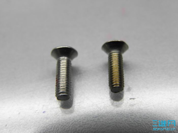

1 |, t7 T3 J, x7 I不锈钢螺丝为什么搓丝后会有点发黄?如下图右边螺丝。
$ p+ X4 B' x( _. D( i, H, H这种发黄听供应商说:用稀盐酸洗,可以去除。
. D+ o, M2 W; J2 b0 d为什么会发黄呢?是在哪个环节导致的,有哪些方法可以避免吗?
发表于 2010-3-15 23:20:53 | 显示全部楼层 来自: 中国辽宁大连
因为尖部挤压变形最大,变形发热不能及时冷却而产生氧化.加强冷却应好些.这是正常的搓丝问题.其实对使用没有什么关系,大多情形是牙板没有装好,也有是牙板需要修理,如果要避免的话,将牙板稍微放得松一点.

发表于 2010-3-16 08:17:29 | 显示全部楼层 来自: 中国上海
散热不好引起的.改善冷却条件.
