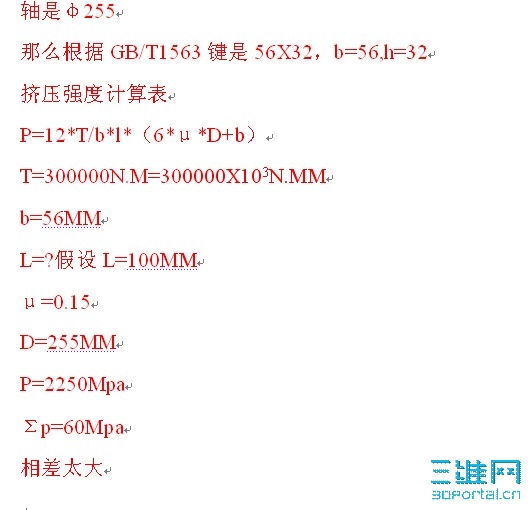

现在有一个轴,需要传递的扭矩是30万牛米,轴端直径是255毫米,但是选用一般的平键,挤压压力太大,双键也不行。但是花键在手册上没有这么大的标准尺寸。我想请教大家,可不可以自己定义花键的尺寸。或者是别的什么好的连接方法。先谢谢大家了。

那就等分三个或是四个平键4 a% a  k0 ~7 J+ w& N5 E( D
这个简单1 i$ z5 T& c! |* i+ n
--------------------4 ^9 C- t  Y$ U& r
或是直接用联轴器把,用螺栓传递扭矩。

用渐开线花键可以吗,GB/T 3478.1-2008《圆柱直齿渐开线花键(米制模数 齿侧配合) 第1部分 总论》中渐开线花键的大径尺寸超过1000呢。

这种大扭矩一般采用渐开线最佳,轴不断键不坏,定心也好。
; j  n# v9 [6 o6 z3 A0 Q. }4 A. B2 _, |4 X
只是有的厂没那些刀具,需定制的话,成本就相当高了。

给你估算了一下,要满足传递扭矩,花键可做成8*215*255*50,配合长度至少350长,可做成外径定心,轴外圆磨,孔线切割加工。表面最好热处理。
