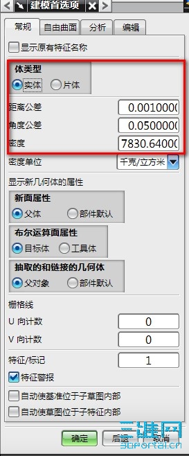

如图,这个建模距离公差究竟设为多少合理?我设为0.001在运行有的命令时特慢。默认的是0.0254总觉得精度不够,特别是对于加工0.0254是不是太糙?

这个主要看你的建模要求了,没必要弄成一致;一些精密机械类零件要求可能还要高,普通零件0.01~0.001就可以了,比较粗糙的零件默认足够,当然如果你的机器允许,高些更好。

这个设定如同上述说的,要看制作什么零件,用不同的距离公差% b0 F0 F) s) k' F- F
一般我在使用上,距离公差设为0.005,角度公差设为0.12 f" {7 J+ e! h" t' M2 W
应该就够用了
* M( `; p6 d9 o+ {2 ~" H/ N8 r设的太小速度会明显变慢!!

1)我曾经考虑过类似的问题,但一直也没有答案,今天才发现一个问题,对于精度设置而言,0.0254=0.001,只不过“=”左边单位是英寸、“=”右边单位是毫米,这两者相差25.4倍,所以系统建模单位设置为英寸时的默认公差0.0254、与建模单位设置为公制时的默认公差0.001mm是等价的,不知道各位怎么看?
: |0 T# `* q& K5 k3 \5 `
, q1 r3 d4 `: m2)所以应该不存在将精度设置为0.001时造成系统运行慢;
2 q: ^8 m# u3 E1 o& Y; E9 c/ g$ @' c6 M
* H8 X; ~) z6 N. B4 S9 l3)另外,角度公差怎么考虑?

建模里面的公差设置大小影响后续加工吗?还是这里的公差只是调节显示的?
