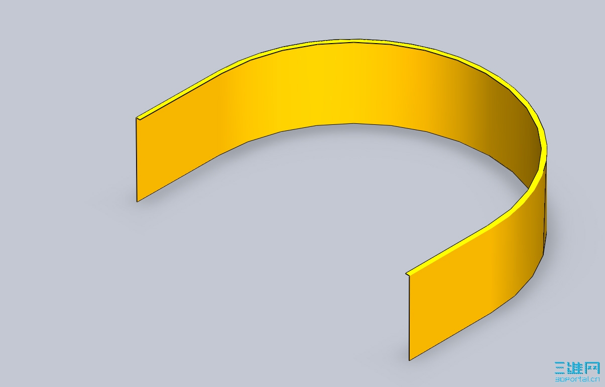

谁知道这个零件上面的那条向里面弯的边(大概15mm)如何才能用钣金画出来呢?谢谢了!

我想着用成型工具+ m8 M- {3 C7 C6 y9 w
# C6 u) l# n/ N& k* ?- Q可是不知道像这样的成型工具怎么做

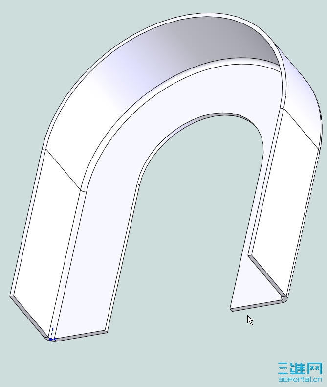

发表于 2010-3-16 18:50:31 | 显示全部楼层 来自: 中国台湾
本帖最后由 monkey000 于 2010-3-17 12:37 编辑 $ e  t, Z1 d0 o. {
0 ^) h! D2 d  T2 D U鈑金.rar (109.33 KB, 下载次数: 24)

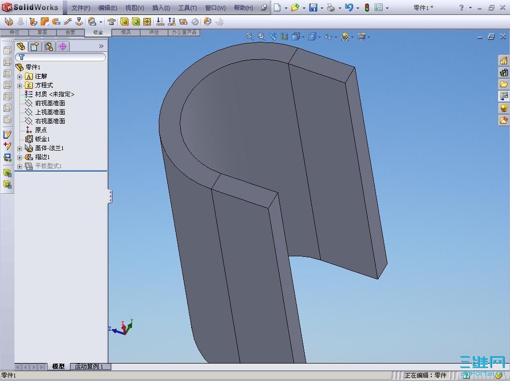

发表于 2010-3-16 19:26:52 | 显示全部楼层 来自: 中国广东韶关
先做大约15mm的另一面,然后宽的另一面用边线法兰做。* M2 E. U  n8 W& J" B
这就是一个顺序问题。

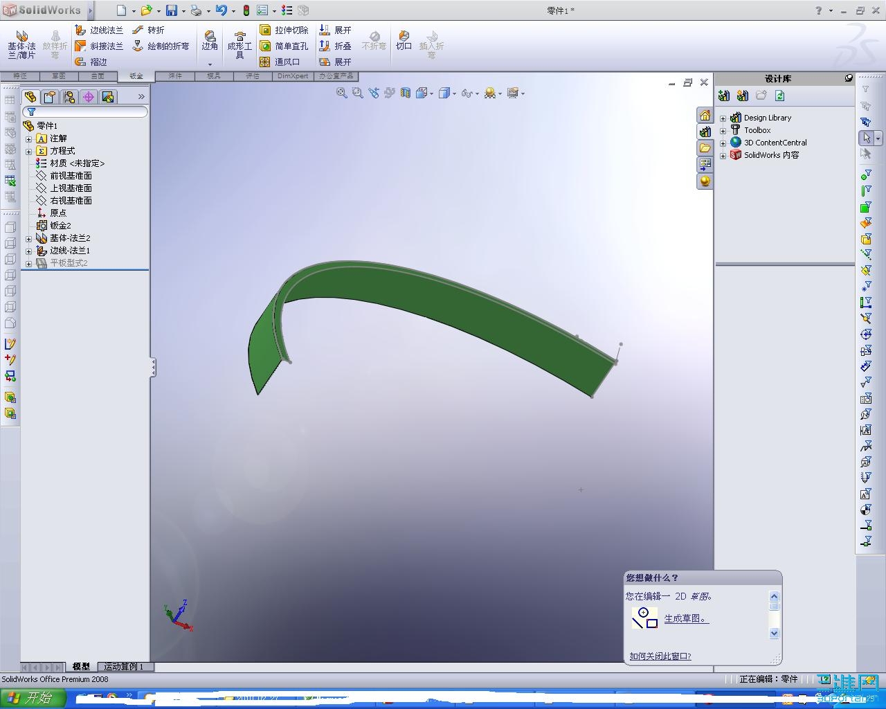

发表于 2010-3-17 09:46:21 | 显示全部楼层 来自: 中国广东汕头
可以做出来,只有方法正确
as.rar
136.88 KB, 下载次数: 19

8 v9 q- d% f! B. g: N: B13楼的办法最好,并且提醒我们,学会换位思考。谢谢!
* C" e6 {; O0 i  i( P7 ]* C但不具备实用性,也就是说没有这么展开下料的。

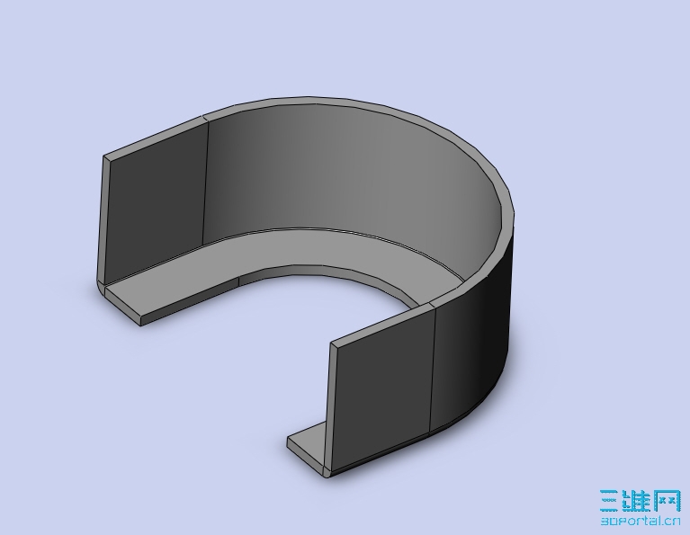

发表于 2010-3-17 10:09:37 | 显示全部楼层 来自: 中国广东汕头
再补充一个sw09的文档
as(09).rar
129.71 KB, 下载次数: 6
