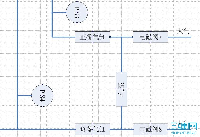

如图,在气泵两端各有一个储气室,需要保证正储气室保持在一个恒定的正压,负储气室保持在一个恒定的负压。由于气路中需要用气,因此可能需要从外界补充气体进气路系统中。考虑在正负储气室上各加一个电磁阀跟大气相通。当正储气室气压超过所需压力值时,打开正储气室连接的电磁阀放气;当负储气室气压低于所需压力值时,打开负储气室连接的电磁阀补充气体。: i# _# O/ D% b0 [' i
现在有个担心,电磁阀打开的时候,由于延迟的原因,可能对正负储气室的气压都会有影响。这时该怎么考虑?3 d6 s# ?" G) s1 R, x/ ^
如果这种方式不太合理,有没有更好的建议?
