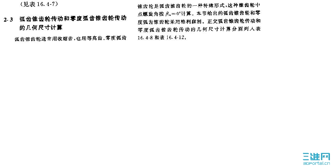

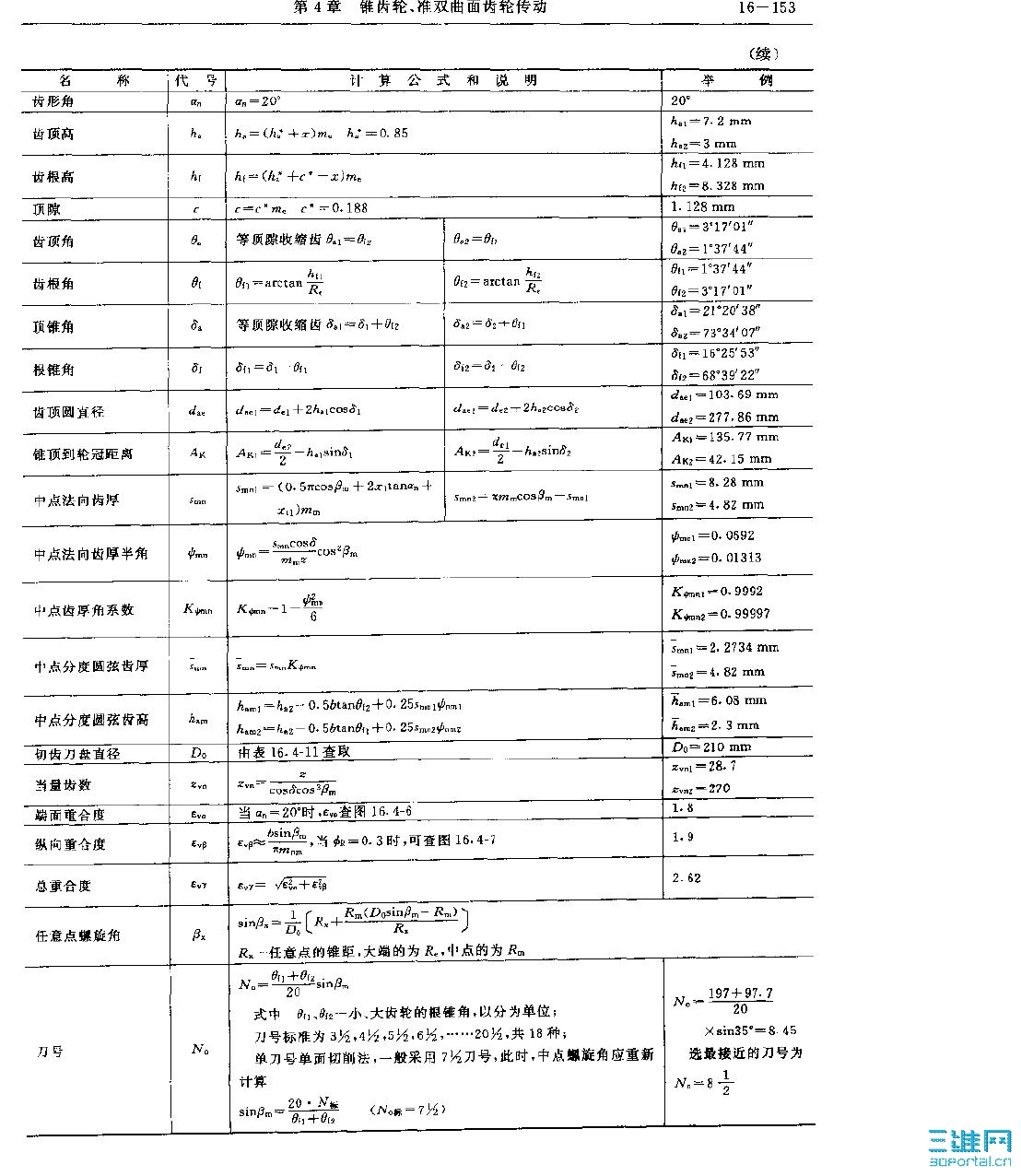

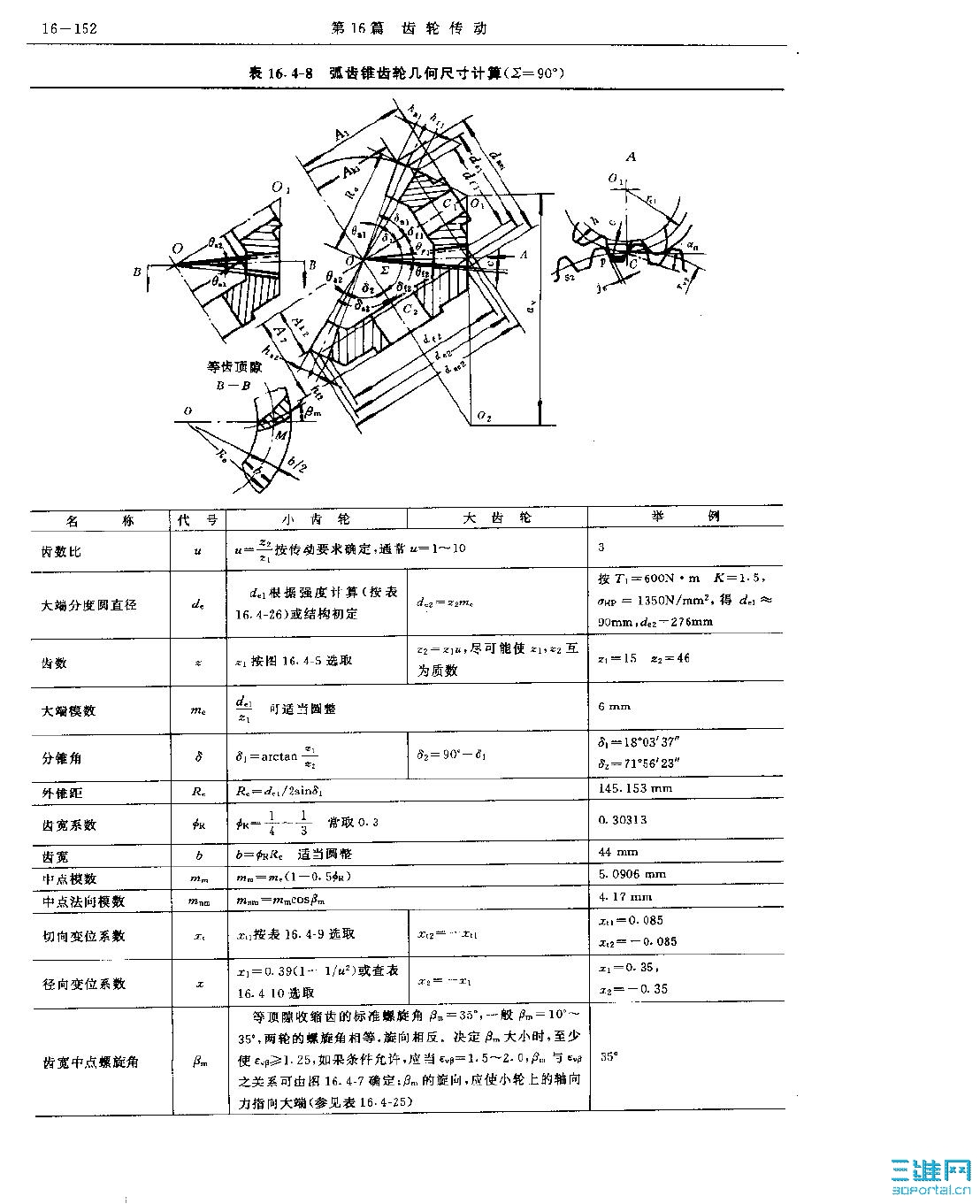

发表于 2010-3-19 18:00:09 | 显示全部楼层 来自: 中国浙江杭州
你可以参考机械设计手册或者是齿轮手册,上面都有非常详细的介绍。先给你贴个图吧!- E' o; I5 t) u
1.JPG 2.JPG " n! B5 n  C) Q& e5 G0 w8 X
