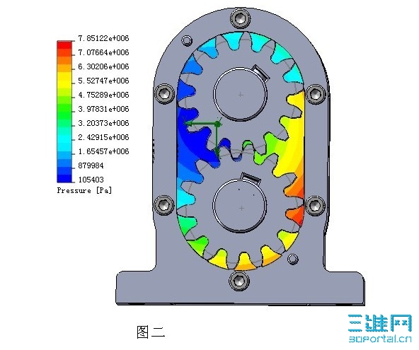

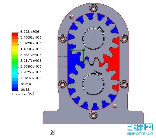

外啮合直齿齿轮泵,模数为4,齿数为14,使用floworks进行仿真,设置主动齿轮旋转速度为1450r/min,边界条件为入口0.0002m^3/s,出口6.3MPa,仿真结果为图一所示。在设置转速为14500r/min后,仿真结果如图2所示。请高手指导为什么出现这样的差别,尤其图一的仿真结果明显有问题。拜谢了!

齿轮泵的一般转速不就是1450r/min左右么,奇怪的就是转速提高10倍以后,压力场才表现的明显了
发表于 2010-3-17 14:08:01 | 显示全部楼层 来自: 中国北京
你可以按倍数加转速试一下

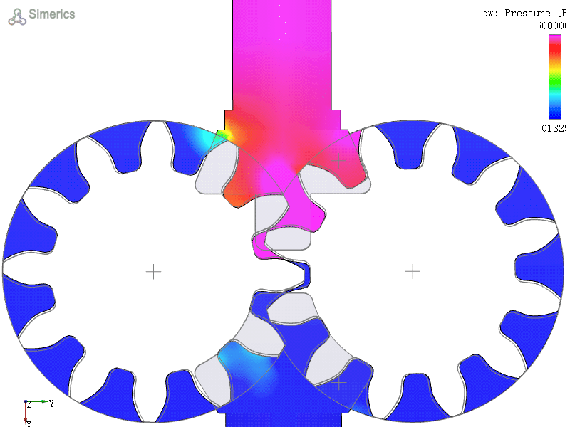

发表于 2022-1-28 18:10:16 | 显示全部楼层 来自: 中国上海
外啮合齿轮泵动画.gif 1 Z% f. T+ y8 a
