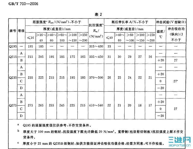

6 L8 R: {/ B! |) o6 C: z关于“GB100-2006 碳素结构钢”里的质量等级ABCD
$ |, _& A* n; R7 }这里的质量等级是指A的质量等级最高,然后依次递减,是么???* a/ `6 b+ n2 T* L' y8 a% u# y+ O

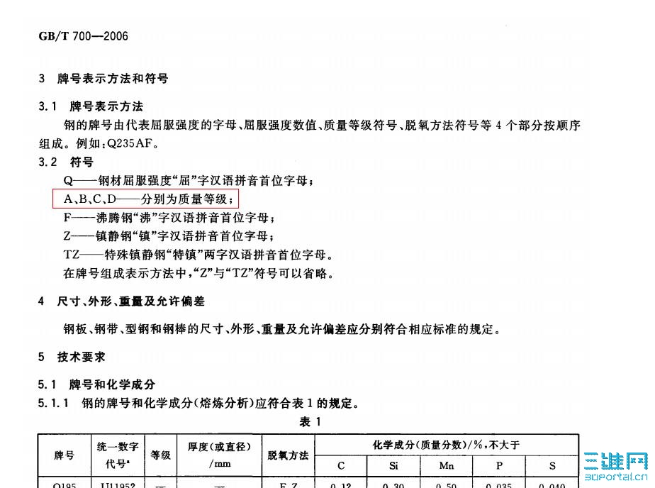

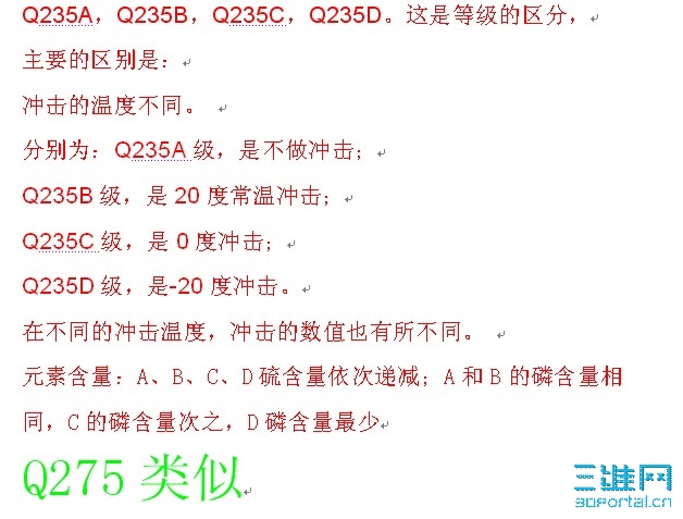

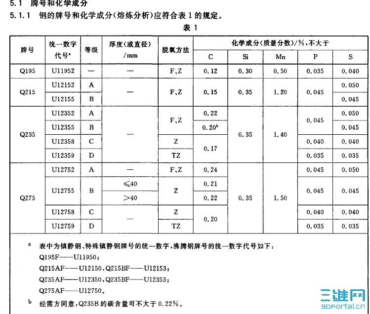

在GB/T 700-2006中,A是最低的,D是最高的,看看表1中P、S含量的要求和表2中冲击试验要求就知道了。/ D; ^8 c! U4 t9 E; o8 Z: B! Z
A是最高还是最低,要看具体标准中规定的,没有统一规定,不好类推的。

ABCD成份要求越来越严,硫磷含量越来越低,性能越来越好,你说反了。就我所知,A,B型常用,D型用于抗低温冲击。
( W& i. x, L! @- F) ]5 \0 u至于ABCD是否是统一规律,在不同场合规律不同。没有统一的说法,要具体问题具体对待。
