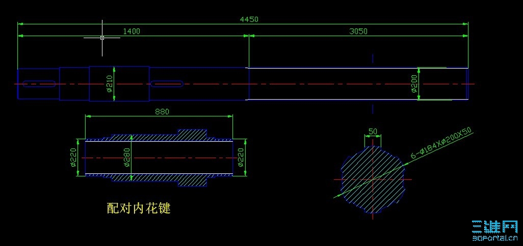

- J  L; M& c, u4 [2 G% F# ^3 m3 k初次接触花键,请大家帮我的草图分析以及提些意见

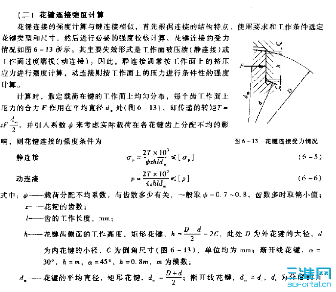

0 A: g4 ~' @$ v3 Hσp=2000*T/(ψ*z*H*L*Dm)≤[σp]- [  `' m* w3 w5 j  _8 k* z$ i
今天为了学习和实际中应用,我再论坛上搜索需要的花键资料, B( \+ o2 r5 @+ O1 I3 k- }
因为条件限制,工作中没有书籍以及资料,
1 G; u! e3 b; h1 a* I! ]2 |  U+ S
+ g  G6 i% A  |& S) ]2 @$ a2 Z下面这个案例,我是自己选择的,为了方便加工我选择矩形花键
( a1 r# p" v. s; {3 U) f花键轴200X3.05米长用铣床加工,内花键用插床加工200X880长
1 j' l& r+ T  ~0 i' G% |
; V( z' `5 \( M% F9 i1 \0 v; [# ~6-200X184X500 V" T* k6 e! }$ Q, v4 B7 X
" w5 D0 O, j; [7 O0 L' E9 d
驱动电机320KW  转速=750-1000转/分
/ U3 t7 t, ^: ]减速比1:20; C* |0 ]' {0 a+ l" }2 N( `8 m
ψ=0.8  H=8   L=有限工作长度880  Dm=192  Z=6
( D& F; S0 ^- L6 O4 Q% kT=9550X320(/1000/20)- t; l4 h) x( }
套上面的公式,σp最大=18.8: Z9 [: O: q2 B/ i) G' g

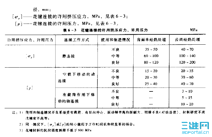

$ X8 o( Y% Z4 C9 a  {) S: [因为我查不到[σp],所以想来问下大家,; f# e8 D5 G, _! d( Y) C$ \4 W8 F! v! X
$ y: H" T6 V% Y1 h1 J( C2 X% a4 L·····¥¥——) K( k: _( z! v% D
一般花键或者普通键除了做挤压强度还需要做其他剪切、转矩等计算吗,那相应公式又是这样呢/ p) F2 j+ J- r% ]7 m
0 j" D- I" A3 v' d' E" e
# d$ ^: J, p( ~5 t- C% Z9 E" W1 s
还有我这个矩形花键这样选择尺寸合理吗,8 ?6 |3 `/ n' }( k- [& A
. K7 f  N8 B4 n/ Z; O! T2 m; A; O* b如果需要热处理应该如何选择呢--我自己的想法,花键轴因为太大太重就不热处理,45钢轧制件
) F) ]# S! \  \% s3 |花键套==因为壁不是太厚,选者加工前调质=255-280HBS,,材料选者45钢9 _& T0 K. c# ~2 C4 M
5 ^; x% H9 Q2 j' E' x5 x/ ~
一般花键小或者大的,都是如何热处理呢,也请大家说说  C, `5 p- P9 V* k4 H" `9 M1 S
0 A- c* F! X# B8 J! @+ t* n7 [# C
  e) q- x/ f3 L# e# r4 r----------另求助个矩形花键标准国标所有尺寸
* W* f' w4 I2 Z8 D$ o以及溅开线花键的标准尺寸,以及计算公式,很想了解下---不知道是不是和齿轮计算公式差不多) O3 t8 D0 V4 p- B9 A" {* ]. t+ Q% g
$ R4 K; B  m! W, Q
花键草图.rar
232.47 KB, 下载次数: 5

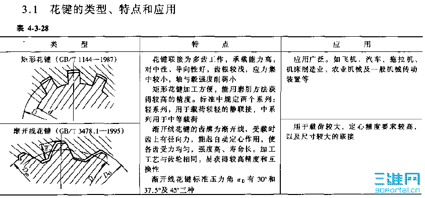

花键有相应的标准,你可以下载标准,进行选取尺寸。6 i6 |3 ~( c  D: ^3 X
贴二张图,希望能对您有用0 g9 J$ H1 C3 F' E, I
你可以下载:GB/T11447 k% N# ]5 S$ S. a' S' j
http://www.3dportal.cn/discuz/viewthread.php?tid=858134&highlight=1144
% R; T; w; J7 ~题外话,做设计工具书还是必须的。
