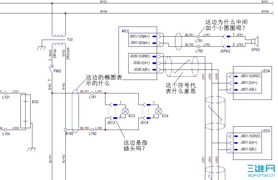

[已解决] 图纸上有几个符号不认识,请人帮忙一下?
发表于 2010-3-16 14:06:53 | 显示全部楼层 |阅读模式 来自: 中国江苏南京
5 s+ y& |; Z; d7 y$ [+ J1 U1 G( R$ X, {0 F- x4 H! h! M" r
问题很简单,会的兄弟帮忙一下,谢谢

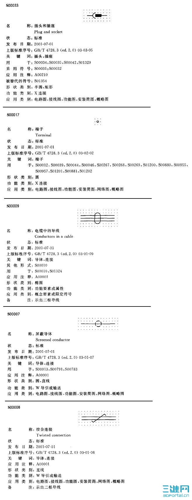

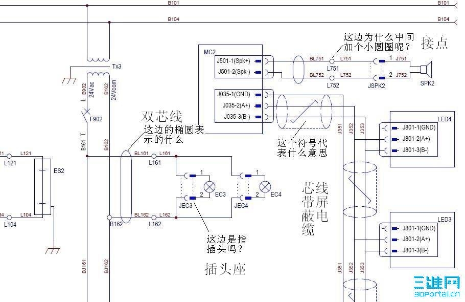

发表于 2010-3-16 15:16:03 | 显示全部楼层 来自: 中国广东深圳
二个半圆弧和二个小圆圈是代表插接点或连接点,大圆圈应该是屏蔽的意思.
 楼主| 发表于 2010-3-16 15:45:01 | 显示全部楼层 来自: 中国江苏南京
那是不是指使用屏蔽线呢?
发表于 2010-3-16 16:55:07 | 显示全部楼层 来自: 中国河北廊坊
我的理解小圆圈代表中间转接点,用的是2芯屏蔽线,屏蔽地线。等待高手确认。
发表于 2010-3-16 18:22:42 | 显示全部楼层 来自: 中国江西宜春
本人认为小圆圈是连接的一种           那椭圆是一根多芯线 外面有虚线那就是屏蔽
发表于 2010-3-16 19:04:57 | 显示全部楼层 来自: 中国北京
小圆圈是接点或是插件,大圆圈是采用屏蔽线连接,屏蔽线可靠接地。
