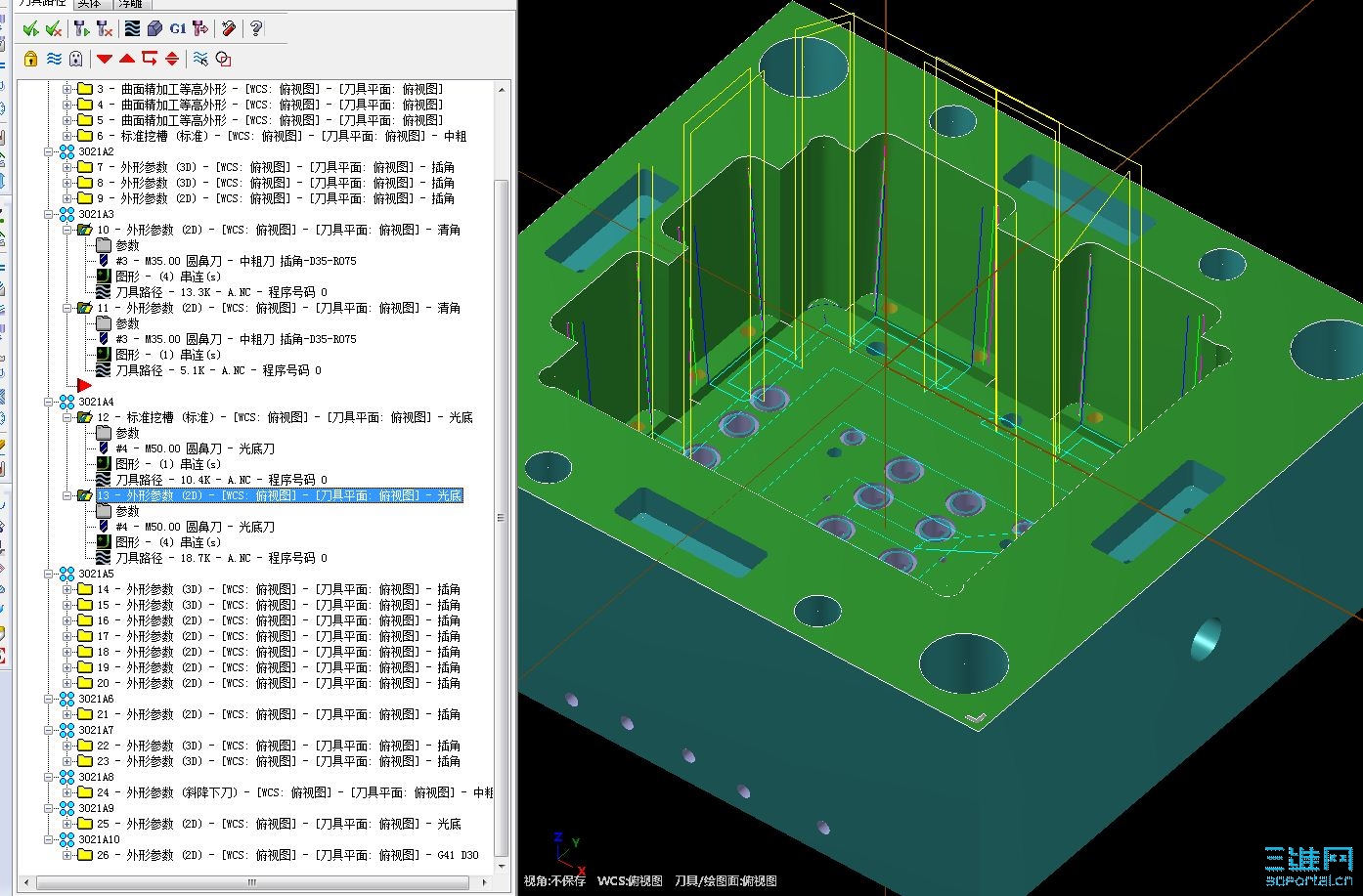

 楼主| 发表于 2010-3-18 12:43:21 | 显示全部楼层 来自: 中国上海
就是图中3021A3-3021A4程式中( d' s! A; P' r/ g1 `+ Z
本一我在第一层中做程式取的线- W2 f9 h6 n% q7 V- y
可当我再想在100层中做精时它们就这样了
5 f  ~! K2 W5 ~) w% I谢谢帮我找出原因

发表于 2010-3-18 18:21:33 | 显示全部楼层 来自: 中国广东东莞
* ?. t. T5 b$ H, L8 S& Y本一我在第一层中做程式取的线7 @% @3 `9 p0 R; u
+ ]7 j4 t) L1 \, T3 P: M( R谢谢帮我找出原因1 S" E* ]' l$ k
252211081 发表于 2010-3-18 12:43 http://www.3dportal.cn/discuz/images/common/back.gif
: J. z4 J6 ]6 ?7 _% d0 ^* @/ K
( f0 F3 G) x7 ]/ c我晕S! 原来是说计算问题..........
* q( ?! ?- |  B+ f) u, z2 j+ I用X4 ,啥都没有动你的设置,  重算, OK!!
9 u' `3 x: k/ x$ x. u我就想不通,为何还用老古董的Mc9 ?为何不用最新版本的?!! W5 n% S$ F4 ~8 S: X
你看你,做普通的A板框,竟然要用26条工法,而且还是用圆心拉线的方法清角,不累么? 最多用10条工法搞定所做的.- t# x$ w/ Y: q& e
兄弟,换新版本吧,新版本安全功能多..........# g! Q& b1 w1 |

 楼主| 发表于 2010-3-20 12:12:06 | 显示全部楼层 来自: 中国上海
杰哥我也是没办法啊4 f9 b$ `5 G2 P& N
我们真业做模架的厂
1 A+ C7 M" i0 W# G# {刀路就得这样加工
6 Z! x/ C% m' A3 _2 b' r8 z' d4 y5 {我也想清角) l7 R1 A$ f1 u
不用插角了1 w9 r5 ^" p1 X  |; H# ~3 n9 @
但是加工时太慢慢
 楼主| 发表于 2010-3-20 12:13:48 | 显示全部楼层 来自: 中国上海

发表于 2010-3-20 12:46:48 | 显示全部楼层 来自: 中国广东东莞
本帖最后由 sonkit 于 2010-3-20 12:56 编辑 1 I! k3 ?) z! A8 a* p3 \2 A, Z
杰哥我也是没办法啊
. [- d3 V3 H3 z+ }7 F我们真业做模架的厂0 c/ W2 o$ F8 z$ I
刀路就得这样加工
2 I/ a' Z( `2 h/ z: X我也想清角
* H/ t/ v! y6 h: E不用插角了
' k2 k) f6 V9 B7 x" X8 C/ y但是加工时太慢慢1 q! y. b+ K# n+ M$ A. h
252211081 发表于 2010-3-20 12:12 http://www.3dportal.cn/discuz/images/common/back.gif
' n+ X& [% n# G
看你刀路也猜到是模架厂的3 P- a* K( s$ k# v8 d7 o5 O% G. h
做模架不一定就要插角,清角也不一定慢,放眼现时所有cam,还有插角这策略吗?没有,开发cam软件也会想到插角的好坏,所以才放弃.
& u  t( K* m% I用插角方法操机的一定要目不转睛的看着,稍不留神刀片破,刀杆玩完.
7 i& o  @. |5 r- o加工的速度关键还是看怎样策划好加工刀路,像做一个模框也要26条工法的话一天也做不了几个,工资又不高又累. w0 ~1 x0 {& B/ @2 H+ ]
还有,做模架应该考虑用特征加工,孔和腔自动识别,自动出孔的程式.
% A; k. v; M" x用你晚上泡MM时间学新版的X4或PM UG之类,少泡MM就很快学上手的.
