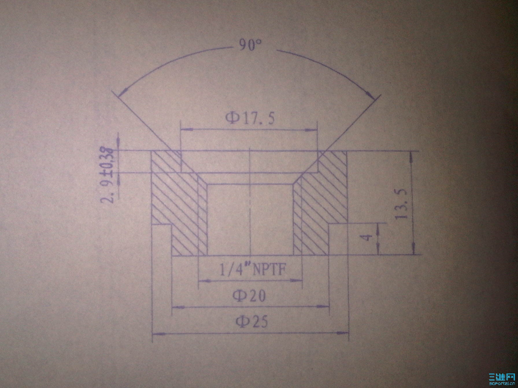

如下图的NPTF螺纹异型孔向导可以做出吗?有这方面资料的大大请帮忙,先谢谢了

no,sw还没有那么全。单你可以在工程图里用注解标一下。SW只有直管螺纹(英制)
发表于 2010-3-16 16:56:49 | 显示全部楼层 来自: 中国浙江湖州
随便做个1/4“的锥形管螺纹,标注的时候加NPTF不就行了
 楼主| 发表于 2010-3-16 19:02:22 | 显示全部楼层 来自: 中国湖北黄石
还有更好的办法吗?

如果没记错的话ug(我用的nx6)似乎有这个功能
0 L6 C! V/ X2 ~4 p/ b2 e% }inventor(我用的2010)也有
发表于 2010-3-17 08:30:21 | 显示全部楼层 来自: 中国广西玉林
不可以的,只能想前、面的前辈说的那样了

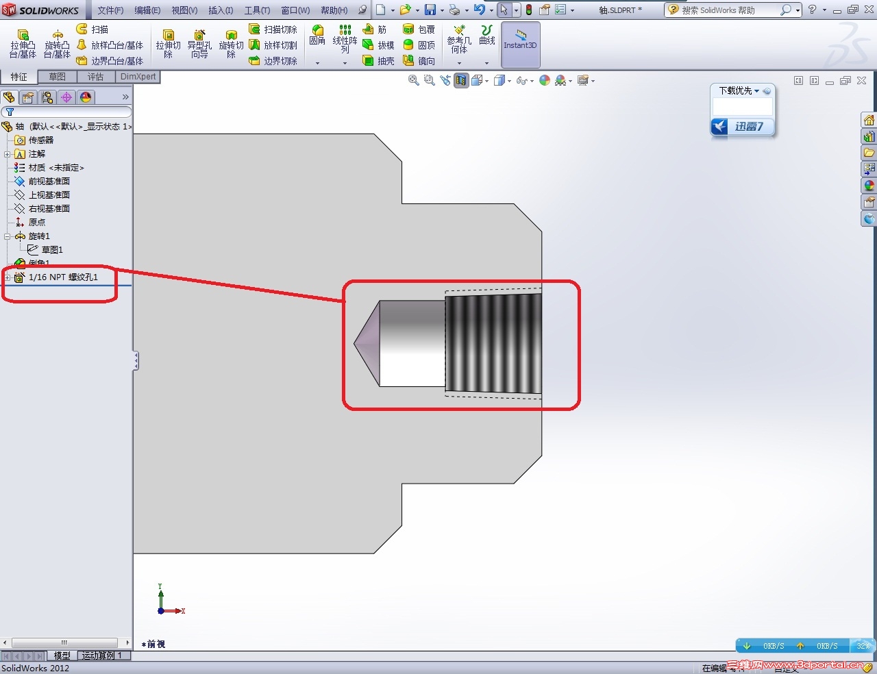

通过修改异型孔数据可以自己添加进去。详见:http://www.3dportal.cn/discuz/viewthread.php?tid=840636&highlight=%D2%EC%D0%CD%BF%D7

sw NPT能标,NPTF 就不知道了
发表于 2012-2-17 09:33:52 | 显示全部楼层 来自: 中国辽宁盘锦
其实异型孔数据包括toolbox这类的数据都可以自己添加进去的,七楼的链接给的就不错。最简单的就是拿来接近的文件修改配置,再添加
