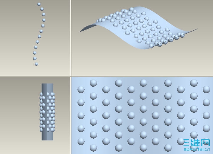

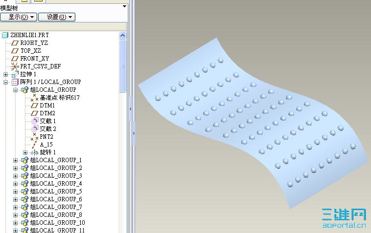

发表于 2010-3-17 13:16:05 | 显示全部楼层 来自: LAN
本帖最后由 ganyiwei 于 2010-3-17 15:26 编辑 ' |( Q! v, R) q5 E, i+ U" x
7 O9 m. d7 `8 Q$ J4 K1 P# T$ A" \/ Q/ G
是不是下面的阵列形状. 有好几种方法. 你试下

发表于 2010-3-18 12:39:31 | 显示全部楼层 来自: 中国浙江杭州
坛上前段时间有个资料我一时找不到给楼主,是个皮球上阵列小圆球
发表于 2010-3-18 16:41:42 | 显示全部楼层 来自: LAN
按说看了模型树都应该知道方法了.

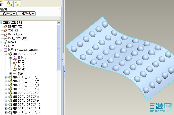

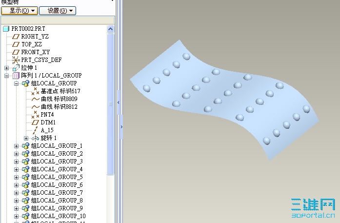

 楼主| 发表于 2010-3-18 20:16:46 | 显示全部楼层 来自: 中国浙江台州
我要非规则巨形阵列,4楼这种方式应该是先画曲面,在曲面上投影条曲线,在曲线上画圆,在按曲线方式阵列,在下一级阵列+ i3 d% Y. Q/ l+ T
我要的是间隔开,比如第一行阵列后,接下的第2行圆都要在第一行圆中间,不知道这样行不行

发表于 2010-3-18 20:41:26 | 显示全部楼层 来自: 中国广东广州
我要非规则巨形阵列,4楼这种方式应该是先画曲面,在曲面上投影条曲线,在曲线上画圆,在按曲线方式阵列,在下一级阵列! A; V6 U7 G1 ]2 k
+ m9 g0 r% j' S# \9 twang4317525 发表于 2010-3-18 20:20 http://www.3dportal.cn/discuz/images/common/back.gif
3 {+ w  Q5 D! \3 }
$ v( h( b! c" Z% ?7 X, W* l再看清楚点哦   G, u0 D) X4 C  R. w1 \) z+ w
你的要求是可以达到的,自己思考下吧,自己做出才是最大的收获。
